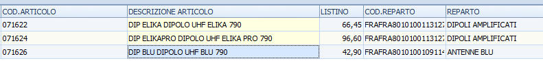

sul listino fracarro sono disponibili i dipoli di ricambio, della Elika sono sicuro, delle altre bisognerebbe verificare.
allora il dipolo delle Blu 790 sono tutti uguali
volendo si fanno un paio di fori da 2mm sul lato basso e risolve come altri produttori hanno fatto.
i prezzi sono di listino senza iva.
credo che nessuno si tenga a magazzino il ricambio e probabilmente una blu 5 hd lte costerà meno in quanto prodotto di rotazione.

Il prezzo del ricambio è pazzesco.
