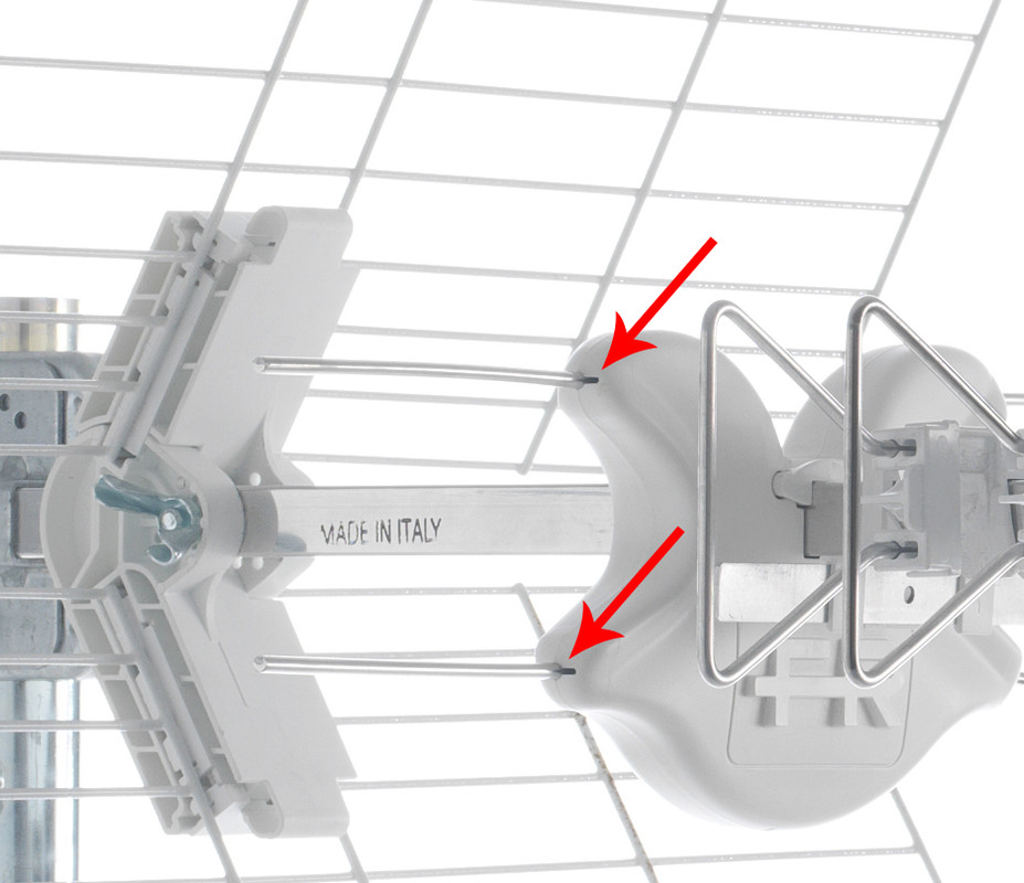

Se montate le blu in polarizzazione verticale, il dipolo ha un senso, altrimenti entra l'acqua
https://fracarro.com/wp-content/uploads/assets/high/Line_AVD/Manuali_AVD/217910_BLU5HD_LTE_MA.pdf

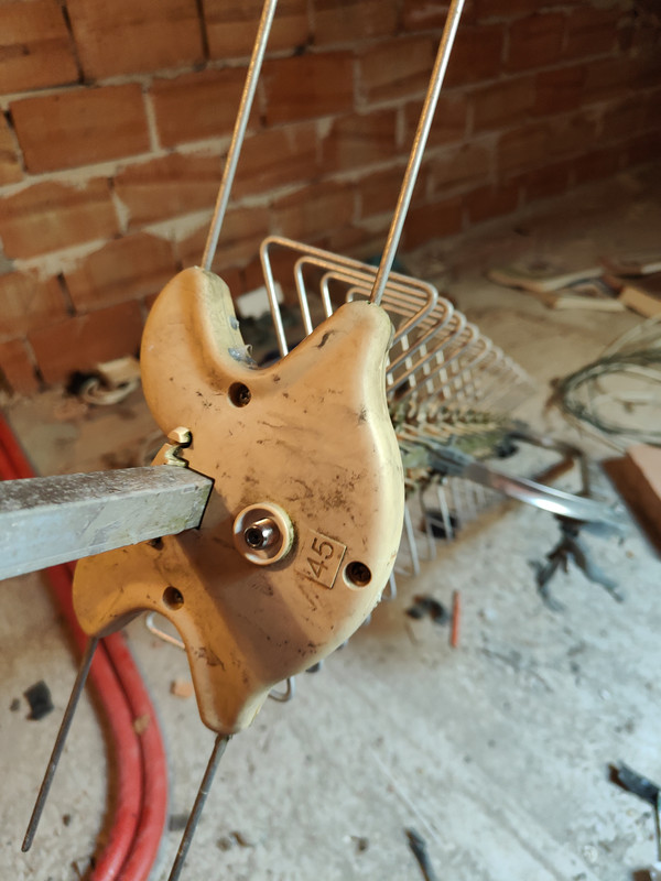

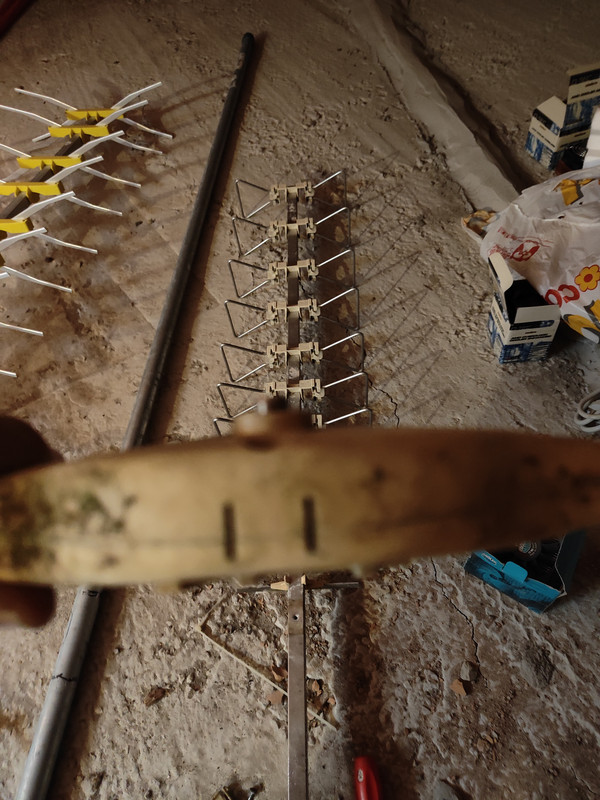

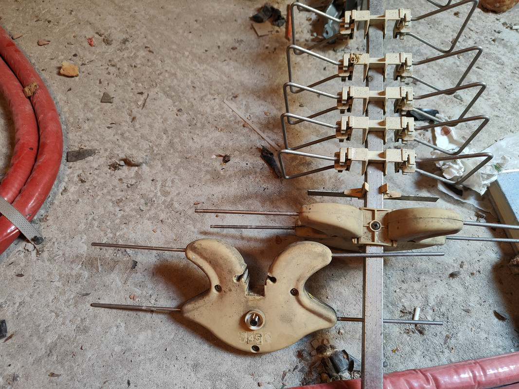

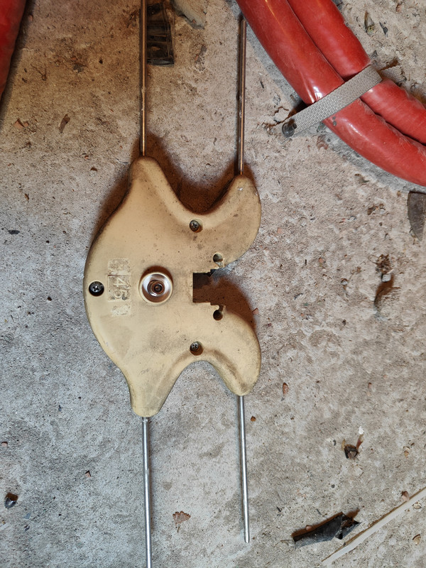

Come promesso posto le foto della blu22 e del dipolo della blu10hd che sono riuscito a reperire. Usata
https://i.postimg.cc/FHVZGKxn/IMG20220415132705.jpg
Come si vede nella foto successiva ci sono già 2 fori sotto per la fuoriuscita di acqua o condensa.
Quindi se montata in orizzontale non c'è bisogno di fare niente
https://i.postimg.cc/zGHNR9SB/IMG20220415133024.jpg
Come si vede nella foto successiva i 2 dipolo sono identici e hanno stampato il medesimo numero 45.
Quindi grazie ai vostri consigli abbiamo concluso che i dipolo tra le blu 5.10.22 sono perfettamente intercambiabili
https://i.postimg.cc/bNzHrPPx/IMG20220415132646.jpg
https://i.postimg.cc/Fss3mxbG/IMG20220415132624.jpg
