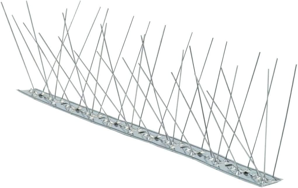

Ho approfittato per fissare sulla culla alcuni spezzoni di dissuasore per piccioni ecc.
in realtà solo alcuni spezzoni di qualche cm, inseriti tra le serie di elementi, lasciando una serie vuota,una con spezzone con le punte, una vuota, ecc. per diciamo impedire, salvo casi ostinati, che si posino sulla culla. Qualcuno ritiene che possano disturbare il segnale (sono metallici, compresa la striscia di supporto, che ha praticamente la larghezza della culla)? altrimenti piuttosto li levo

I test vanno sempre fatti direttamente in antenna; il dissuasore in teoria non dovrebbe interferire perché in polarizzazione opposta agli elementi, certo che é ingombrante rispetto agli spilli che ti avevo consigliato, toglilo almeno per i test, poi nel caso lo rimetti.
ciao, si... speravo però di vedere differenze evidenti da antenna vecchia a nuova, purtroppo la situazione è rimasta immutata. la foto dei dissuasori non è quella reale, in realtà sono un po' meno fitti, e ho messo dei ritagli di 4/6 spilli ogni due supporti di elementi che si espandono un po' in lunghezza (spero che non ci siano piccioni ninja che si appoggiano sugli elementi, che sono quasi a lama!!).

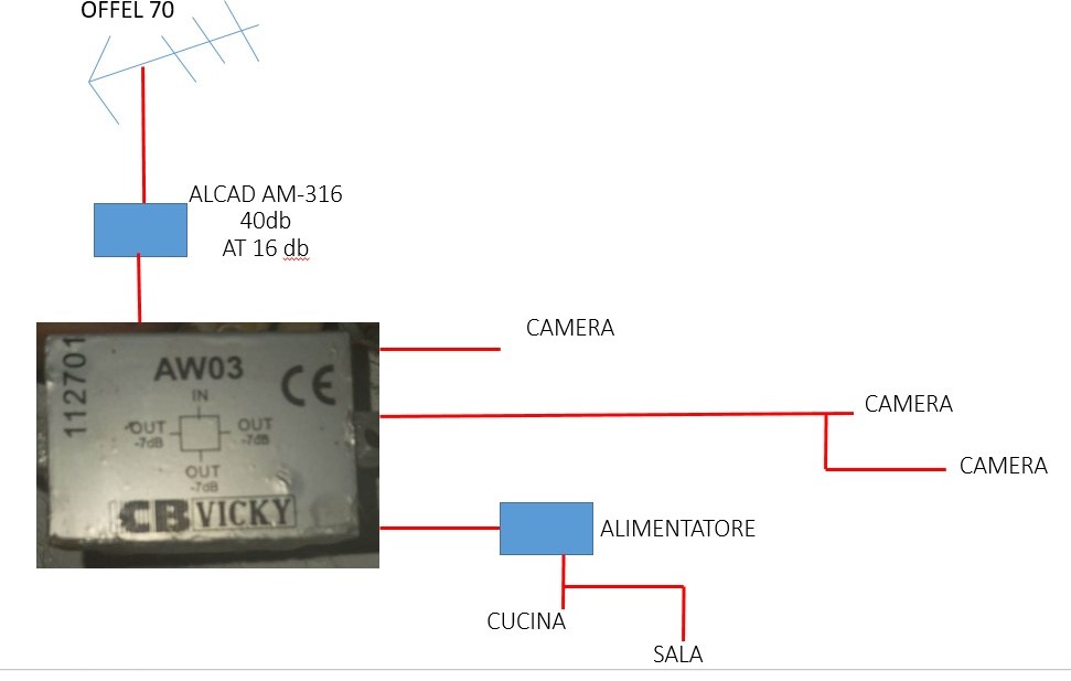

ciao, ho fatto un piccolo schema dell'impianto di casa mia, ma ho un ulteriore problema: non riesco a caricare l'immagine! ne ho caricata una qualche post fa, senza problemi, ma adesso non riesco più a farla accettare dal sistema (copia/incolla non funziona, e l'inserimento immagine chiede il percorso, di cui ho provato a inserire il percorso locale, ma mi dice che non può essere caricata dal link indicato?!? )
Qualcuno mi riesce ad aiutare anche su questo:cry:? grazie!
Usa postimage con anteprima forum. Comunque devi prima ottenere un segnale decente e stabile nel tempo in antenna collegandola direttamente con il meno cavo possibile ad un televisore.
Grazie anche per l'ulteriore suggerimento!
Grossolanamente l'impianto è questo: Amplificatore Alcad AM-316 che richiede 45 mA posizionato sul tetto, ma sotto le tegole anzichè sul palo, poi il derivatore in foto qualche metro sotto, al primo piano, e da li alle camere del piano, e l'altra uscita che porta il segnale prima all'alimentatore, e poi alle stanze al piano terra. All'epoca non ho messo le prese utilizzando i frutti, poichè ho visto che perdevano parecchio segnale, e allora lasciai il filo lungo che arrivava direttamente al tv, o in alternativa con un giunto fisso di prolunga. per aggiungere ulteriori tv, ho messo doppio filo in uscita dall'alimentatore (che dovrebbe essere di 150 mA, ma con un'uscita soltanto), e anche doppio filo da una spina per andare a dare il segnale in una camera a fianco. ho notato che il derivatore non ha un'uscita dedicata da portare all'alimentatore (rammento che il precedente che usavo ce l'aveva). questo è tutto, ho notato che il segnale sui tv vicino all'alimentatore sembrerebbero quelli con più perdita di segnale (in casa, comunque, nonostante le prese, al massimo ci sono 2 tv accesi) non so se può essere utile indicare anche le lunghezze del cablaggio.
so che non è propriamente un impianto a regola d'arte: è possibile, o necessario, fare qualche modifica? grazie.
Stefano
Quello in foto non é un derivatore, é un partitore a tre uscite; é sbagliato il "doppio filo" (mazzettatura) per dividere in due una linea devi adoperare un partitore a due uscite su ogniuna delle altre due linee.
ok, grazie.... ma devo sostituire il partitore esistente, o può rimanere nella configurazione attuale (a parte come giustamente dici, inserire dei partitori per lo sdoppiamento delle prese)? e riguardo allo sdoppiamento della linea in zona alimentatore, per non vedere attenuato il segnale, sarebbe meglio sostituire l'alimentatore con uno con doppia uscita, può essere una soluzione ottimale? grazie
Il primo partitore a tre uscite va bene, negli altri due punti adopera partitori a due uscite; l'alimentatore a una uscita lascialo, metterne uno a due uscite non cambierebbe niente rispetto all'utilizzo di un partitore inquanto in un alimentatore a due uscite c'é un partitore a due uscite, ma almeno così hai una distribuzione corretta rispetto a quelle orribili mazzettature.
