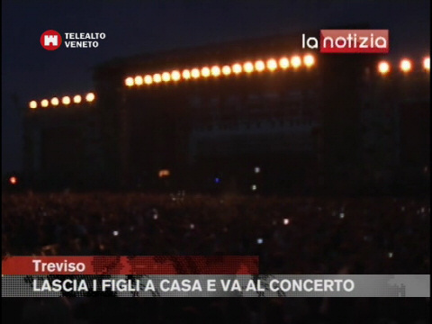

Quel mux sul 51 lo si riceve dai Colli Euganei in provincia di Padova, proprio perchè da noi il 51 è vuoto. Quando verrà acceso il 51 di AB Media (TeleAltoVeneto) non si potrà più ricevere il mux Telenuovo.
Io pensavo che TeleAltoVeneto sarebbe stato aggiunto sul Mux Telenuovo sul CH 51 che ho agganciato dai Colli Euganei. :icon_rolleyes:
Quindi non avevo capito che questo canale si sarebbe aggiunto sul Mux AB Media, che quindi si trasferirà sul CH 51, visto che ora è spento sul CH 21. :eusa_whistle:
Sai per caso se sarà visibile solo a Muggia o anche a Conconello?? :eusa_think:
TeleAltoVeneto è sempre stato presente nel mux ABMedia sull'UHF 21.
Non so se sarà disponibile solo da Muggia o anche da Conconello.
