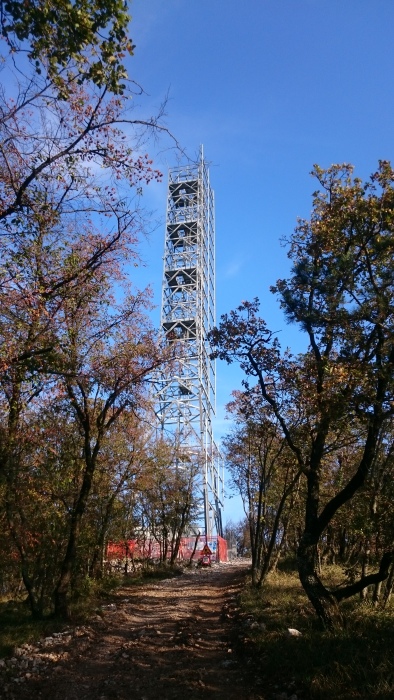

E a proposito di Conconello, poi ci sono tornato qualche giorno fa, ed ho visto il nuovo traliccio. La volta prima, alcuni giorni indietro, non l'avevo visto perchè lo immaginavo molto vicino a quello di Rai ed EI, invece si trova più in là, bisogna andarci a piedi.
Ho preso le coordinate GPS, si vedono a questo link di Google Maps.
Qui sotto alcune fotografie.
Il traliccio visto dal sentiero che proviene dal sito Rai, e vista dal basso, alla sua base.

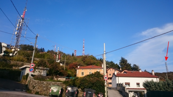

L'abitato di Conconello, sulla sinistra le antenne in mezzo alle case, al centro sullo sfondo i tralicci EI e Rai, e sulla destra il nuovo traliccio, sul ciglione, lontano dalle abitazioni.
