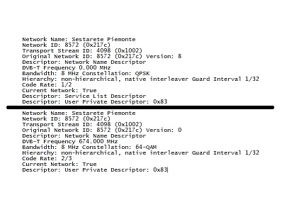

Segnalo poi una modifica alle tabelle NIT (almeno qui da noi... ma penso che questo sia una cosa generale che riguardi piem. occ e piem. orient)
Immagine confronto prima e dopo:
Nella tabella NIT hanno fatto ordine, ma nell'sdt ci sono ancora le tracce di Italia Network Television e Parole Di Vita.
