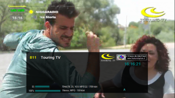

Tuoring TV cambia LCN, finalmente viene assegnato numeretto Regionale 811 a breve lo sbarco a Palermo..

Da alcuni minuti è arrivato il canale Catanese Touring TV su LCN 811 anche a Palermo. Il canale si trova sul mux Tele One (UHF 59)
