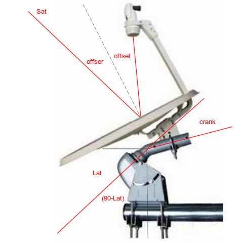

Che elevazione avrei dovuto mettere sul motore fissato sul supporto orizzontale (latitudine 45,1 est la mia)? L'elevazione parabola resta sempre quella usata per installazione standard ma ovviamente capovolta?
Il perno del motore deve ruotare parallelamente all'asse terrestre quindi va' inclinato con la latitudine rispetto l'orizzontale.
Siccome il motore fissato orizzontalmente e' ruotato di 90 gradi avresti dovuto impostare sulla scala della latitudine -> (90-latitudine) oppure sulla scala dell'elevazione -> la latitudine (in pratica scale invertite)
Nel tuo caso cambia poco nulla con latitudine 45.1 avresti dovuto impostare sulla latitudine 90-45.1=44.9
montaggio motore orizzontale
L'elevazione massima non cambia (intesa come elev. sat), cambia la sua impostazione sulla parabola in quanto l'inclinazione del braccio motore e' cambiata e il suo valore varia in funzione della localita', angolo inclinazione perno motore, offet parabola.

Non ci siamo con l'elevazione della parabola.... 28° andava bene per come era messo il braccio prima
messa cosi' e' troppo orizzontale starai puntando circa a 60° devi alzarla di piu' come inclinazione
E dovrai anche alzare il tutto altrimenti tocca il balcone (gia' cosi' come fa a ruotare)
Ora non saprei dirti esattamente il valore da impostare sulla scala graduata...
Prova a far si' che il braccio porta lnb sia inclinato a circa 42-43° rispetto la verticale (quindi piu' inclinato verso il parapetto)
(puntando upsidedown un' elevazione 35° misuro inclinazione 46° sul braccio lnb)
Prova a far si' che il braccio porta lnb sia inclinato a circa 52-53° rispetto la verticale (quindi piu' inclinato verso il parapetto)
