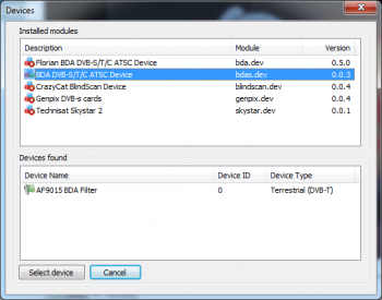

Apri SmartDVB e premi su Tools e dopo su Devices e seleziona su BDA DVB-S/T/C ATSC Device e seleziona AF9015 BDA Filter

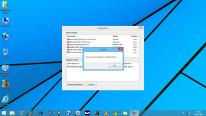

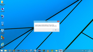

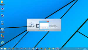

Esattamente quello che ho fatto anch'io, però il risultato non è stato come il tuo purtroppo...appena avvio SmartDVB compare questo errore:
Subito dopo compare finalmente la schermata di selezione della periferica, in cui seleziono AF9015 BDA Filter:
Non appena clicco su Seleziona dispositivo un altro errore:
Poi un altro:
E un altro ancora (vuoto):
Poco dopo però mi si è accesa la lampadina :eusa_think: E se avviassi SmartDVB come amministratore? Infatti, così facendo e seguendo la tua procedura, finalmente funziona tutto a dovere :D

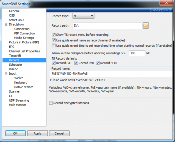

Salva di default in *.ts però ti consiglio di settare la cartella a tua piacimento facendo questi passaggi ;)
Tools -> Settings -> Record e settare come nello screen ;)

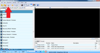

Perfetto, un'ultima cosa (per il momento): è possibile creare delle registrazioni manuali, indicando ora di inizio e fine (come in Media Center) oppure bisogna appoggiarsi per forza all'EPG? :) Se è possibile, come si fa?
Ottimo, non posso chiedere di meglio! A questo punto con un po' di dispiacere credo di poter mandare in pensione "forzata" Windows Media Center! :sad:
