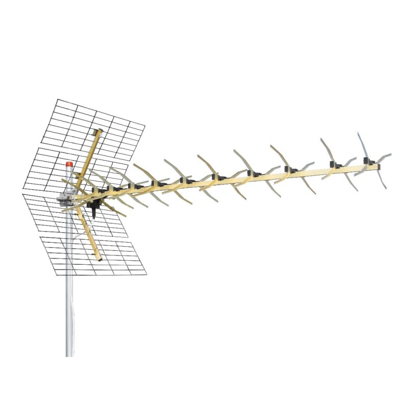

Sarò breve: Ho una vecchia antenna installata nel 2000 che ultimamente mi sta dando problemini di segnale debole.
Spesso non si vedono più i canali, specialmente i mediaset.
Mi sono cosi recato in negozio e mi hanno consigliato di sostituire l'antenna esterna con una più idonea al digitale terrestre, dicendomi che bastava togliere quella che avevo ed installare questa.
Trovando poi il vostro forum e leggendo le varie discussioni aperte, mi è parso di capire che non è cosi semplice!
Volevo quindi chiedere a chi ha tempo per aiutarmi:
1) va bene l'antenna che mi hanno consigliato? (abito a verolanuova in provincia di Brescia)
2) posso mantenere lo stesso amplificatore e alimentatore attuale, oppure consigliate di cambiarli?
2) tutti i miei vicini vedo che ne hanno montate due di antenne simili a quella acquistata, come da immagini sotto. Perchè il venditore mi ha consigliato di installarne solo una?
Antenna vicino casa
Antenna mia
Grazie per l'aiuto!!!!

Forse non vi siete capiti...per fare questa prova dovresti collegare un televisore direttamente al cavo dell'antenna di valcava sul tetto, prima che entri nell'amplificatore; ma questa prova serve a poco perché, anche se l'antenna fosse ancora buona, sarà senz'altro da sostituire insieme all'altra antenna uhf dato che ne devi adoperare due, una per i nazionali da penice e una per i privati da valcava; anche i cavi esterni, l'amplificatore e l'alimentatore e il derivatore sono vecchi e sicuramente non filtrati, da qui la saggia idea di sostituire tutto senza perdere tempo...

Il venditore di Parma che mi hai consigliato mi ha dato l'elenco di cosa avrebbe disponibile in alternativa a quanto mi avevi indicato, che non ha disponibile:
OFFEL K47 5G ANTENNA 47 ELEMENTI 21-48
3B CENTRALE da PALO 4 ing. 22db
AWF600 Alimentatore per amplificatore antenna - 12Vdc 600mA - Con connettori F
Però penso che la centralina sia meglio metterla all'intertno, o sbaglio?
A brescia ho trovato anche un negozio che vende anche materiale Offel, ma anche lui non ha quanto mi indichi.
C'è qualcosa di alternativo?
Grazie e buona serata!
Chi vende offel può anche ordinare ciò che non ha in negozio.... Comunque quella che ti ha proposto é una centralina autoprogrammabile ma non trovo i dati specifici, vedi se li trovi; vediamo se qualcuno la conosce, a che prezzo la vende?

Vedo; é una centralina analogica ma non dicono dove c'é il taglio fra quarta e quinta banda; quella che ti avevo indicato ha banda quarta 21-34 per il penice e banda quinta 35-48 per valcava in modo da non perdere il 36 di valcava e terminando al canale 48 é protetta dalle interferenze 5G. Inoltre vedo che quella che ti ha proposto NON ha il filtro 5G, infatti nelle specifiche tecniche la danno fino al canale 60, é un vecchio prodotto non conforme alle norme attuali! Se é cosi é assolutamente da scartare.
