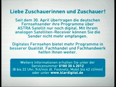

Questa mattina come già annunciato i canali tedeschi non trasmettono più la loro programmazione con la tecnologia analogica via satellite....ard non sta più trasmettendo...altri canali invece hanno messo un cartello a video che indica che le trasmissioni potranno continuare ad essere viste in digitale..questi cartelli sono trasmessi da RTL, RTL 2, SAT1, PRO SIEBEN, BAYERISCHES, SUDWEST, MDR, VOX, SUPER RTL, ARTE, KABEL 1, HSE è L'UNICA CHE ancora trasmette regolarmente, PHOENIX, QVC, WDR, ecc.ecc...di fatto ad ora solo la tv di stato e poche altre hanno definitivamente spento le trasmissioni analogiche...
Sì, ho letto che su alcuni transponder rimangono i messaggi informativi per un po' di giorni. Aspetto domani per fare una scansione.
Al momento è stata messa la seguente infocard su tutti gli ex canali analogici.
Alcune sono in 4:3, altre in 16:9, solo il canale arte ne ha una diversa, grigia e personalizzata col proprio logo.
Sull'ex SW3 è rimasto anche l'audio del canale, mentre Eurosport trasmette ancora normalmente, diventando così l'ultimo canale analogico ad aver trasmesso in Europa via satellite.
aggiungo e confermo che anche home shopping europe HSE sta ancora trasmettendo....non tutti i canali analogici hanno l'infocard..ARD ad esempio ha gia spento il segnale...
