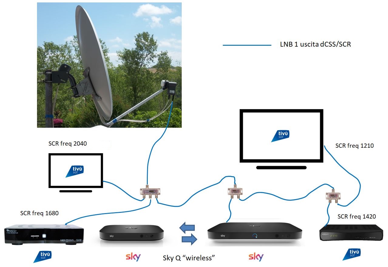

Con un LNB dCSS a 1 uscita si può fare al massimo cosa ho fatto col mio impianto: https://i.postimg.cc/dsKv7Fhx/Imp-SkyQ.jpg
Con un LNB dCSS a 2 uscite si può fare il doppio di cosa ho fatto sopra.
Se servono ci sono anche degli LNB dCSS che oltre a 1 o 2 uscite dCSS ne hanno anche una o più classica universale, a ogni uscita universale al massimo si può collegare un decoder a singolo tuner quindi ne lo Sky Q e nemmeno i vecchi myskyhd.
Gli Sky Q sfruttano in autonomia e "a rotazione" le frequenze dCSS, quindi non si può collegare più di uno Sky Q per ogni uscita dCSS dell'LNB.
Gli altri decoder sat come i decoder Tivùsat e gli smart tv con tuner sat, collegati all'uscita dCSS, sfruttano le tradizionali 4 frequenze SCR e basta impostarne una diversa per decoder.
Nel mio caso ho usato degli splitter per mandare i cavi ai vari decoder, ma arrivano direttamente i cavi ai decoder senza passare prima in una presa, omettendo il componente 17-290 che si vede nello schema: https://imgur.com/aM98LdL
Gli splitter vanno anche bene questi economici, sono a un ingresso e a 2, 3 o 4 uscite a seconda dei decoder da servire, si possono anche mettere in cascata uno all'altro, ma in quel caso meglio non metterne più di due. Io ne ho messi ben tre ma avevo piacere di riciclare un po' di splitter invece di comprarne un altro con un'uscita in più.
