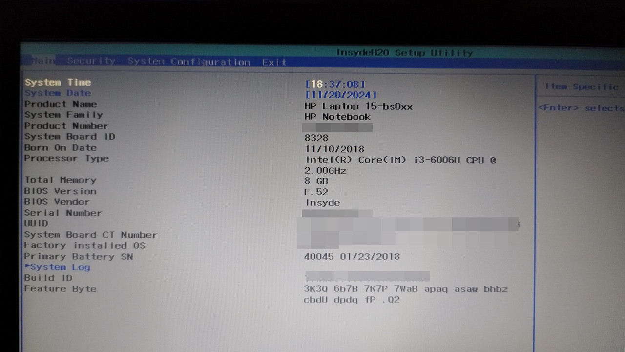

Che processore monta quasto notebook?

Entra nel bios (senza cambiare nessun parametro) e vai nella sezione che mostra la temperatura della cpu e dicci quanto segna.
Come si entra nel bios? :(
Dipende dai modelli.
All'accensione quando lo schermo è ancora nero, normalmente si deve premere ripetutamente "canc", oppure F2, oppure in tasto stabilito dal costruttore del pc.
