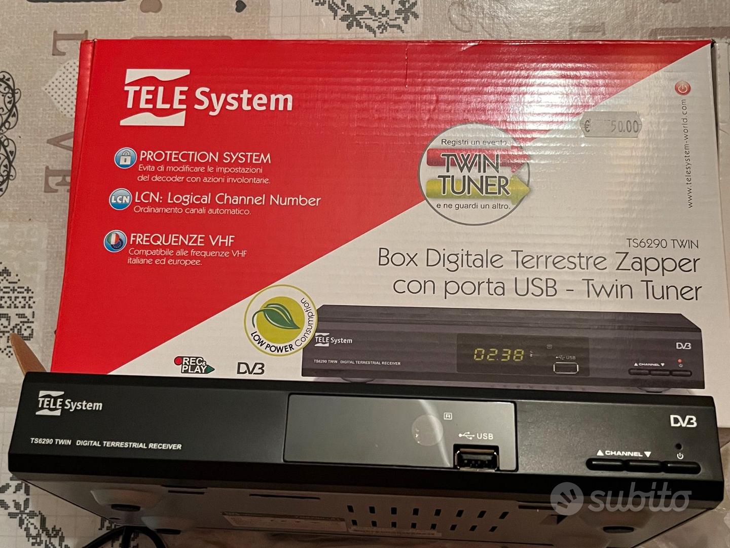

il TS6290 che credo registrasse 2 canali non so se diversi mux, io ho ancora uno comprato usato ma modello dopo TS6291 che ne registra solo 1 vedendo altro canale.
