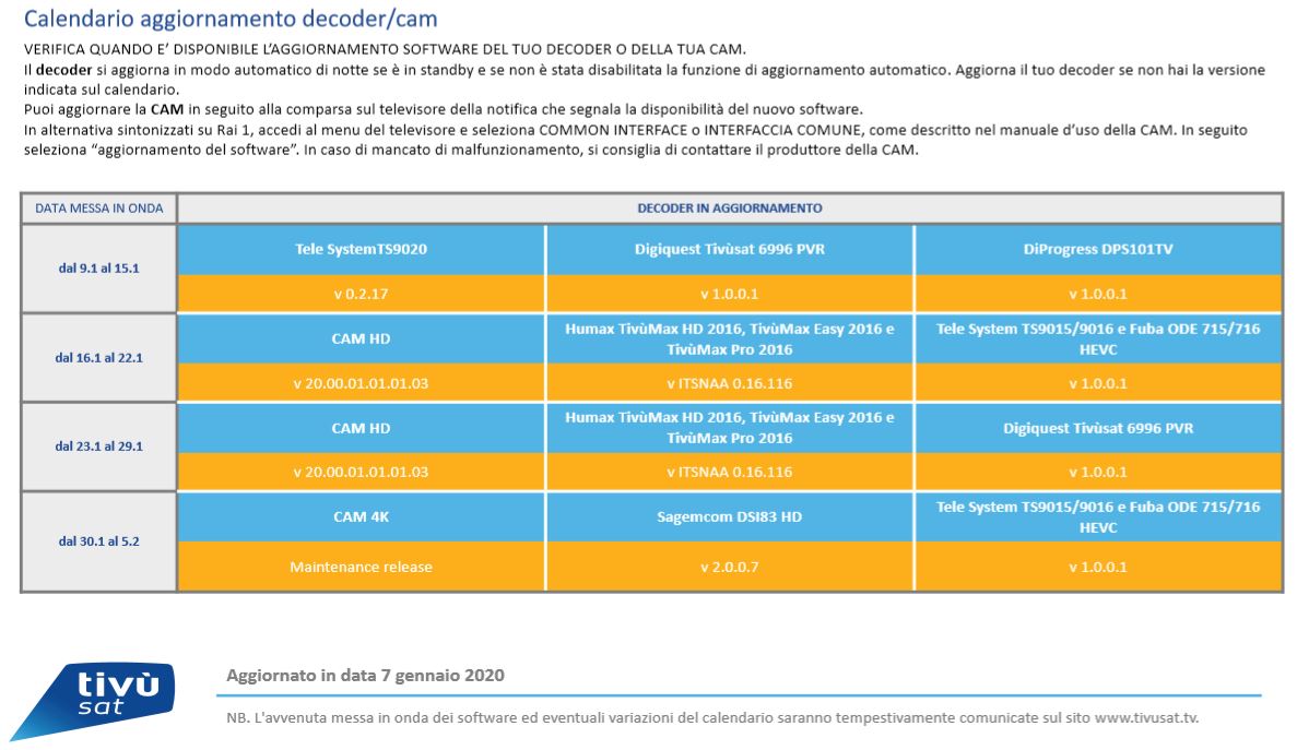

Oltre ai nuovi aggiornamenti per le cam, ovviamente a gennaio ci sono a rotazione anche i soliti aggiornamenti dei decoder:
Il link è sempre questo ma se vedete il vecchio calendario cancellata la cronologia del browser: https://www.tivusat.tv/upl/calendario/calendario_aggiornamento_ricevitori.pdf
https://i.postimg.cc/7LMYcjF3/Cattura.jpg
Io vedo sempre quella vecchia che si deve fare ? cancellare cronologia come ?
Cancellare la cache/cronologia del browser come si dovrebbe fare ogni tanto (su Chrome cancella dati di navigazione e spuntare tutto), o usare un browser che non usi quasi mai.
Non uso Crome , solo Firefox , fatto pulizia con Ccleaner Free c´erano anche dei dati di Crome dentro boh...
adesso calendario aggiornamento Decoder- Cam CI + , aggiornato OK , ci siamo alleluia dal 16.1
