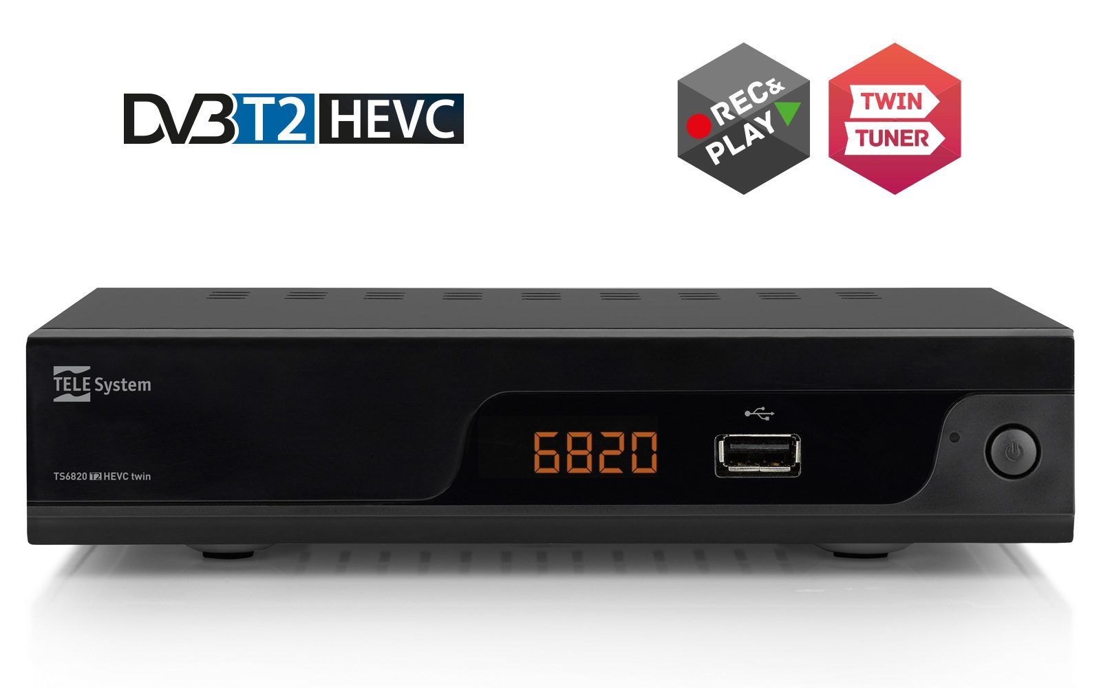

Telesystem TS6820 T2 HEVC Twin (Versione Sw 1.3.6 del 15/01/19)
L'ho visto oggi in un negozio. Avete news in proposito? Oppure è sempre "roba vecchia"! Grazie Nuovo Telesystem 6820 T2HEVC Twin Tipo di decoder: Decoder Digitale Terrestre DVB-T / T2 Sintonizzatore: Doppio tuner ad Alta Definizione (HD) Decoding: High Definition MPEG-2, MPEG-4 H264/AVC -...www.digital-forum.it
