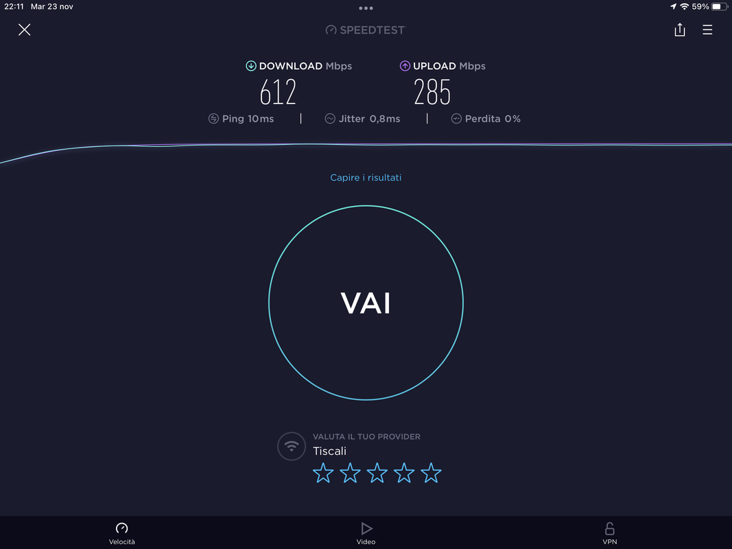

A casa mia con l’i pad in Wi-Fi :)
Con il Wi-Fi 5 la velocità massima che si raggiunge è 650 mbps
Quindi direi ottimo :D
Cioè spiegati meglio,sono qui per imparare
È un ping interno alla rete Tim (senza “uscire su internet”) Messina - Palermo.
Facendo un parallelismo è come se si facesse uno speedtest interno della nostra rete locale ( da un pc ad un secondo pc, per esempio), ping bassissimo ma poco utile nella vita reale.
Cioè?
Veramente, non ho capito cosa intendi.
Quando si scarica qualcosa da internet, o banalmente si naviga, si percorrono varie reti interconnesse tra di loro in diversi punti (per il dove e come dipende dall’operatore) prima di raggiungere la destinazione finale.
La prima rete che percorriamo, dopo quella locale di casa, è quella dell’operatore telefonico quindi uno speedtest con Tim su un server Tim significa non uscire dalla prima rete che si percorre e per forza di cose, se si è vicini al server (in questo caso Palermo), il Ping sarà bassissimo. Subito dopo la rete di Tim avviene la “connessione con internet” verso Milano o altre città europee come Francoforte, ect. Tutte città dove effettivamente ci sono servizi.
In modo molto più semplificato immagina come se la rete di Tim fosse la tua rete locale di casa dove effettivamente esci da questa rete subito dopo il router e immagina che lo speedtest lo facessi all’interno di questa. Ci impiegheresti pochissimo a raggiungere il server di speedtest interno a casa tua ma effettivamente serve a poco nella vita reale.

Sisi certo sono più o meno simili le reti, ma Tim ha server speedtest molto diffusi sul territorio ed è più facile fare Ping bassi se l’utente si trova vicino al server. Gli altri operatori hanno server per speedtest principalmente solo a Roma e Milano.
Io, ma tutti, per esempio con Fastweb per raggiungere Milano o Roma ci impiego 23ms o 13 ms (Ping di tutto rispetto per raggiungere Milano o Roma), nonostante il server sia nella rete locale di Fastweb ma, poiché mi trovo distante 500km da Roma e Fastweb non ha il server speedtest nella mia città, non ho i 6/3 ms di Ping. Nello speedtest postato prima da me, c’è Ping 1 da Napoli Tim su rete Tim della stessa città. Sono solo numeri di poco conto i Ping da speedtest interni alla rete.

Grazie per la tua pazienza,quindi mi sa che Tim non è messa così male.
Ma soprattutto, a parte per lo speedtest, al momento a cosa serve?
A niente, anzi… nella vita reale ad oggi sono abbastanza rari i server che possano dare una grossa ampiezza di banda al singolo utente.
