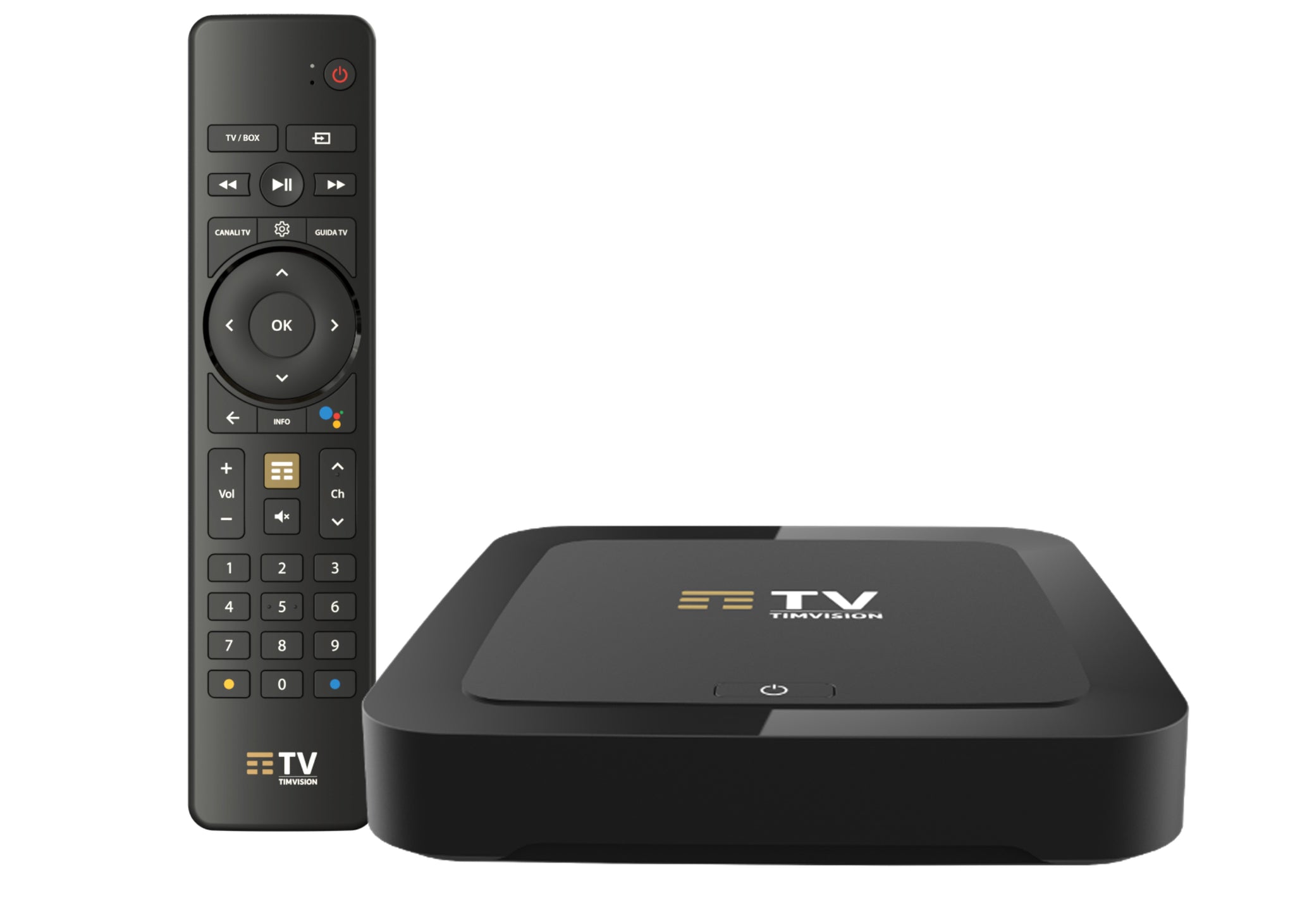

Il decoder Tim è questo modello qui. (Sagemcom anno 2021)
Tenete conto che l’aggiornamento sw è molto recente in quanto il decoder me lo ha proposto 3/4 giorni fa. Non so che nuova versione Android sia ma penso sia quella rilasciata da Telecom adattata per i propri decoder
