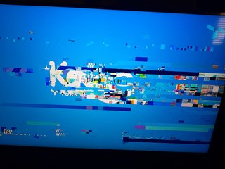

Da questo sat ricevo solo questa frequenza : 11660 v 2222 (Turksat Tanitim), anche avendo 11db,praticamente non si vede niente, solo immagine pixellata.
Con tbs 5925.
Ho provato anche con decoder Edision Ip S2, si vede meglio,ma sempre immagine pixellata.
