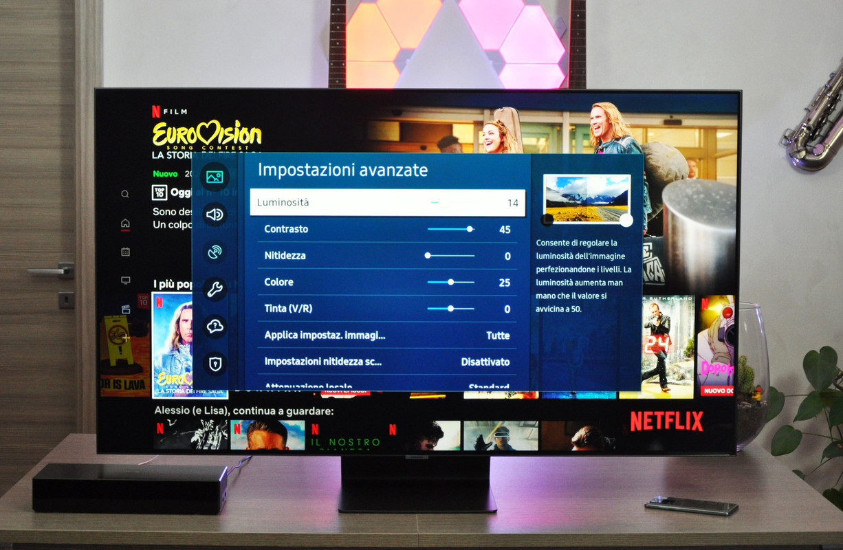

Ho un tv Samsung 32" del 2021 coi menù simili a questo: https://i.postimg.cc/qBhvwvVC/Cattura.jpg
C'è la voce Modalità film che si può lasciare automatica o disattivata, in sostanza cosa cambia? Da non confondere con la modalità immagine Standard, Dinamica, ecc... è una voce a parte e c'è scritto che è disponibile solo sulle sorgenti hdmi e tuner tv, quindi non con le app.
Non ho capito se incide sulla luminosità, che attenua leggermente la luminosità del tv quando c'è un film (ma non vorrei vedere i film troppo scuri essendo in cucina che è illuminata giorno e notte) o sui movimenti, che dovrebbe migliorare i movimenti nei film a 24 fps, ma questa regolazione non va mica in contrasto con gli altri settaggi della fluidità delle immagini in movimento?

la seconda che hai detto (anche se l’effetto risultante su molti contenuti è un innalzamento dei livelli del nero…). Dovrebbe teoricamente migliorare le transizioni tra frame in caso di pull-down 3:2 su contenuti interlacciati, applicando una funzione inverse-telecine. In pratica dovrebbe ‘riconoscere’ ed eliminare i frame aggiunti a posteriori, ‘restituendo’ il formato 24fps originale. Sui TV Samsung più datati ci sono tre opzioni: disattivata, auto1 e auto2; sui più nuovi solo due: disattivata e auto.

Come ho detto, l’effetto collaterale, mettendola in auto, è quello di alzare il livello del nero. Dovrebbe comunque intervenire solo su contenuti interlacciati su cui è stato operato pull-down 3:2. Non dovrebbe intervenire su altri contenuti.
Io la lascerei su off. Meno artifici e filtri si usano, meglio è.
Verifica anche che siano disattivate tutte le opzioni di risparmio energetico, in particolare quella di rilevamento luce ambientale e quella ‘illuminazione moto’. Io suggerirei di disattivare anche le opzioni ‘auto motion’. Anche quelle che a prima vista ti sembrano apportare benefici, fanno più danni che altro ;)
