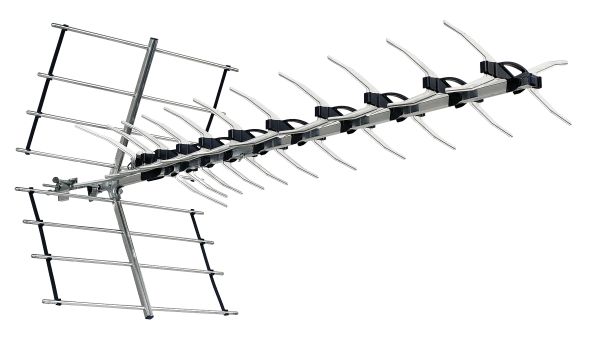

Ok è un post tecnico ma lo metto qui per un confronto con chi è puntato su CdF. Qualcuno che si intende di antenne, bande e frequenze gli dia un occhio perchè io sono alle prime armi e non vorrei aver preso degli abbagli.
Ho due antenne uguali, simili a queste:
http://www.dueemme.com/catalogo/imgcat/40.08.jpg
una in polarizzazione verticale e una in polarizzazione orizzontale (questo lo vedo a occhio, una ha i dentini verso l'alto e l'altra girati di 90°)
Ne ho poi una coi "baffi larghi" puntata verso la svizzera (suppongo in banda III).
Non sapevo quale fosse in banda IV e quale in banda V, ma analizzando la lista di canali presa da otgtv per il mio comune, noto che:
- tutti i canali ANALOGICI che prendo in banda IV (o mista) sono polarizzati orizzontalmente.
- tutti i canali ANALOGICI che prendo un banda V sono polarizzati verticalmente.
Da questo deduco di avere montata un'antenna in banda IV orizzontale, e una in banda V verticale, è corretto?

Le tue deduzioni sono corrette, per quanto riguarda la visione del canale 27, questo trasmette in realtà con polarizzazione orizzontale, ed è per questo che lo vedi correttamente.
Per quanto riguarda invece il canale 37 qui c'è un altro discorso, ovvero essendo questo a cavallo tra la banda IV e V, probabilmente lo vedi attraverso l'antenna in banda V che è orientata in verticale e non con l'antenna in banda IV orientata in orizzontale.
Per quanto riguarda il canale H2, effettivamente avendo l'antenna in banda III orientata per ricevere il canale della svizzera in analogico, andrebbe riposizionata verso il campo dei fiori, ma non è sicuro che poi questo canale su possa vedere.
Questo perchè tempo fa si installavano delle antenne "canalizzate" per ricevere la svizzera e questo non è lo stesso canale dove attualmente trasmette il mux b della rai (H2).
Io mi sono modificalo l'impianto TV per vedere tutto in digitale, ed è ormai un paio d'anni che vedo tutti i calnali con il digitale terrestre, avendo orientato tutte le antenne verso il campo dei fiori, riesco a vedere praticamente quasi tutti i canali principali disponibili attualmente.
Io abito a Castiglione Olona e per altre informazioni chiedi pure, se posso vedrò di aiutarti a chiarire i tuoi dubbi.

Infatti il canale 27 è indicato come se dovesse trasmettere in verticale, ma in realtà ho verificato che trasmette con polarizzazione orizzontale.
Per quanto riguarda il canale H2 io riesco a vederlo, però ho dovuto cambiare l'antenna per la banda III, visto che quella che avevo prima era canalizzata sul canale H adatta per ricevere la svizzera quando anni fa trasmetteva in analogico, per cui non riusciva a beccare il canale H2 in modo corretto.
Però bisogna vedere quella che hai installato tu, se fosse una larga banda III potresti riuscire a vedere il canale H2 solo orientandola verso il Cdf.
