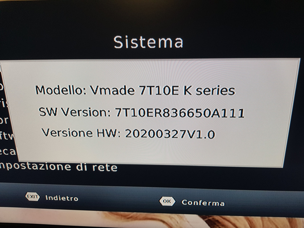

Buongiorno ho acquistato questo decoder Vmade K6 con presa scart, la mia versione è la seguete:
Avete mica qualche aggiornamento software per questo modello? perchè con LCN non riesco a visualizzare i principali canali RAI (1/2/3) che restano vuoti ed il primo canale è Rete 4 sul tasto 4 del telecomando.

Buongiorno, dall'immagine il firmware sembrerebbe (controlla anche tu confrontando le immagini) uguale a quello che aveva l'utente @ghjyo segnalato in questo post:https://www.digital-forum.it/showth...-hevc-10-bit&p=6978748&viewfull=1#post6978748 che lamentava un problema simile al tuo anche se il suo modello è senza scart: https://www.digital-forum.it/showth...-hevc-10-bit&p=6976734&viewfull=1#post6976734.
Però la versione Hardware è diversa: la tua è: 20200327V1.0 mentre quella di @ghjyo: 20200317V1.0 diversità giustificata dalla versione con o senza scart...
Quindi se pensi che il nuovo firmware che ha installato lui potrebbe andare bene prova a contattarlo per farti mandare il software che ha lui.

Buongiorno, grazie veramente per la pronta ed esaustiva risposta, si avevo verificato anche io che il decoder è molto simile a quello di @ghjyo ma il mio ha la presa scart posteriore, il decoder tutto sommato funziona bene a parte il problema dell'ordinamento LCN e del fatto che appaiono sempre i sottotitoli anche se sono impostati di default su off (per toglierli è sufficiente entrare nel menù e confermare ciò che è già selezionato).

Dopo aver verificato la corrispondenza del firmware precedente con le immagini allegate ho installato la nuova versione: agganciato il mux 1 rai che non era disponibile precedentemente per errore nella tabella frequenze VHF, finalmente è apparsa la possibilità di disabilitari i sottotitoli in automatico ma ho problemi con l'audio dei canali HD RAi che è scomparso .. sono disponibili due flussi contrassegnati come ita e oth: l'italiano è contrassegnato da una icona dolby ma non è possibile sentirlo, oth ha una icona mpeg e contiene l'audiodescrizione :sad:
Spero tu sia in possesso del firmware precedente per fare un downgrade... comunque dopo aver caricato il nuovo firmware ammesso che non sia sia già azzerato di default, hai fatto un reset prima di fare la ricerca canali? e prima di dare la ricerca canali hai selezionato come audio primario l' italiano?
