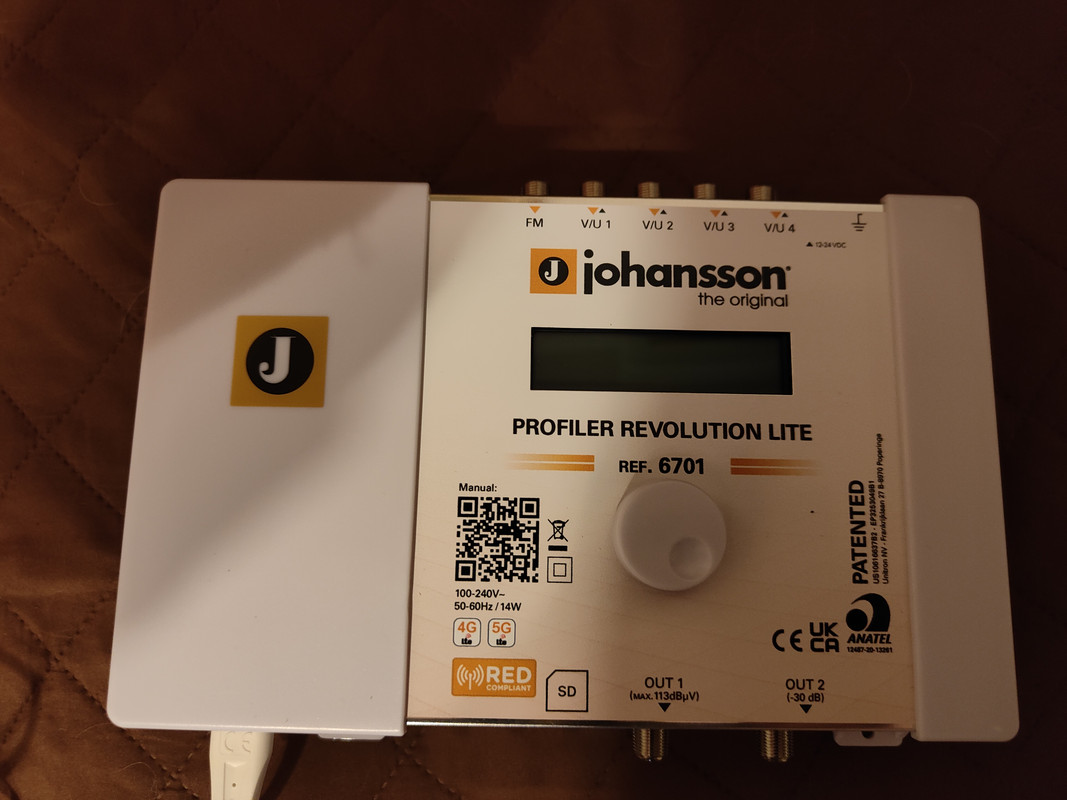

Vi allego la foto del modello
https://i.postimg.cc/DzfW4gdr/IMG-20220420-162500.jpg

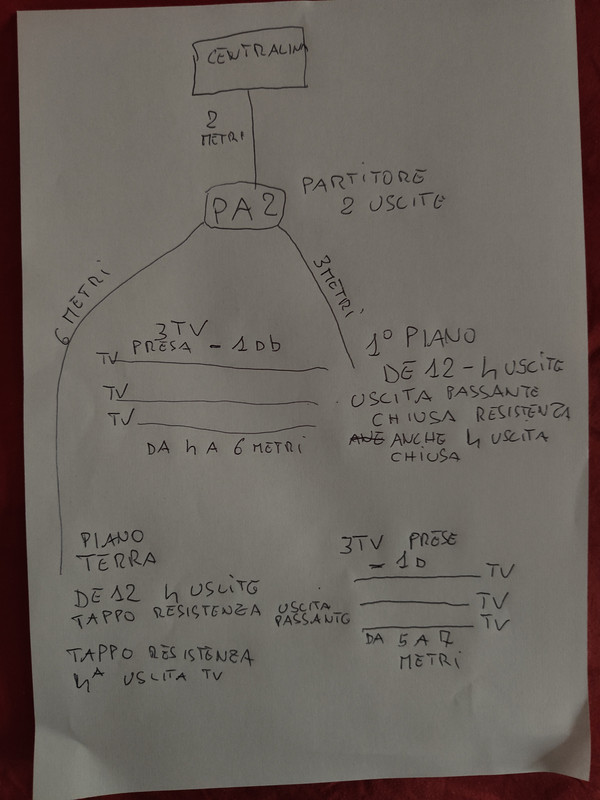

Volevo sapere settando uscita a 93 db. Ho una perdita di distribuzione di 20.circa.
Alle prese quindi avrò circa 68/70.
Quindi dovrei cambiare i 2 derivatori da 12 . De4 12 .
Con 2 da 18 ?
Così avrei alla presa circa 63/65.

ciao SuperA
i derivatori mettili da -22 (come ha fatto Samu) così non sei costretto a tenere il livello di uscita al minimo e hai magine di regolazione sia in aumento che in diminuzione.
un livello alla presa tra 60 e 70 dBuV sei nel range ottimale dei ricevitori

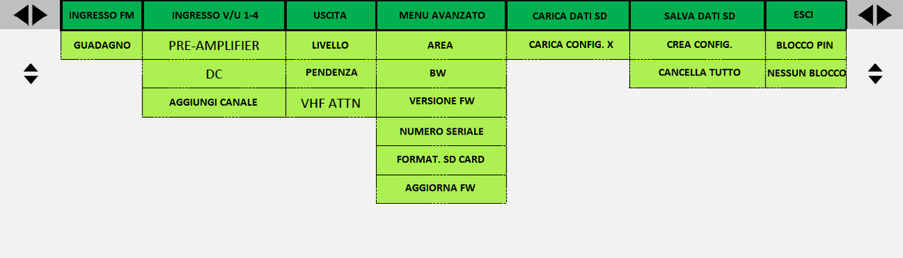

la programmazione non è automatica, ma scendi nel menu dell'ingresso selezioni "AGGIUNGI CANALE" e poi aumentando lentamente il numero del canale in presenza del mux sul display appare la potenza dello stesso.
chiudere gli ingressi liberi non serve se sugli stessi non ci sono filtri programmati.
per l'ups se lo hai già bene, altrimenti puoi pensare ad un alimentatore con batteria 12V di quelli che si usano nelle centrali di allarme, rimuovendo quello sotto il coperchio sinistro della centrale
non disattivare il pre sull'ingresso se i segnali non superano gli 80dBuV (programmando più mux se anche solo uno supera gli 80, allora metti il pre OFF)

Ottima idea quella di collegare un gruppo di continuità, ne basta anche uno piccolo. Non toccare l'alimentatore della centrale, è in garanzia, non fare modifiche.
Come vedete c'è il marchio offel solo nell'etichetta.
Comunque posto com'è configurata.
Ora preparo il supporto nel sottotetto.la appendo su due tasselli.
Molto intuitiva per ora .
L'ho configurata così.
Appena posso vado comperare derivatore.
Ecco le immagine.
La offel non l'ha nemmeno rimarchiata.
https://postimg.cc/gallery/bhwkMzJ
https://i.postimg.cc/XvjKgHz2/IMG20220420204049.jpg
https://i.postimg.cc/fL0v33FZ/IMG20220420204504.jpg
si, ci sono alcuni che le personalizzano e altri invece che mettono un'etichetta nuova sulla scatola originale e la centrale rimane anch'essa con la livrea originale.

C'è un impostazione da attivare perché il programmabile livelli tutti i ch a 95 db.?
O basta impostare la potenza di uscita ?
Io come suggerito da voi ho messo 95 db.
Grazie
Quindi basta impostare uscita.
Livello 95?
