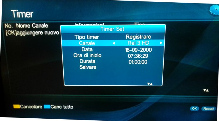

ciao sapete dirmi perfavore se su questo decoder, attivando la funzione PVR, è possibile registrare anche tramite programmazione?
ovvero: alle 3 di pomeriggio prima di andare a giocare a bocce imposto che lui mi registri dalle 5emezza alle sette il programma tal dei tali sul canale tal dei tali?
Sì, è possibile dalla voce Menu utente > Timer:
