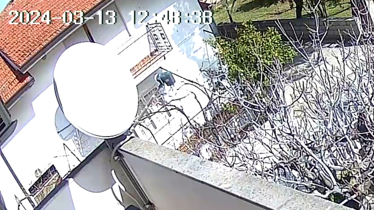

allora, attualmente è così la parobola, non c'è molto sole...
L'ombra della parabola dietro sul parapetto del balcone c'e' ed e' intera... quindi sembra ok
Al limite se riesci fai ulteriore verifica utilizzando una squadra a 45°
Posizionala con la base orizzontalmente e perpendicolarmente al bordo destro parabola
Verifica di avere visuale libera traguardando sul lato inclinato a 45° verso il satellite

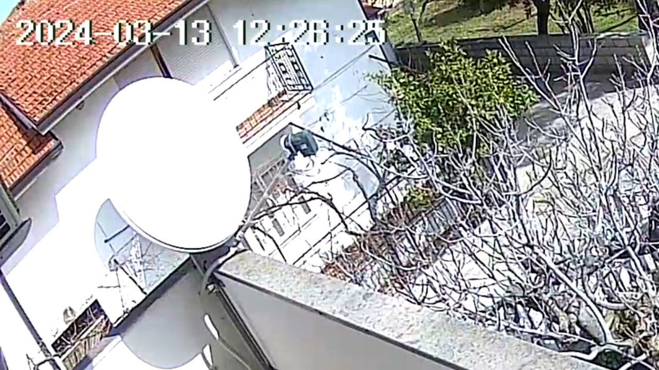

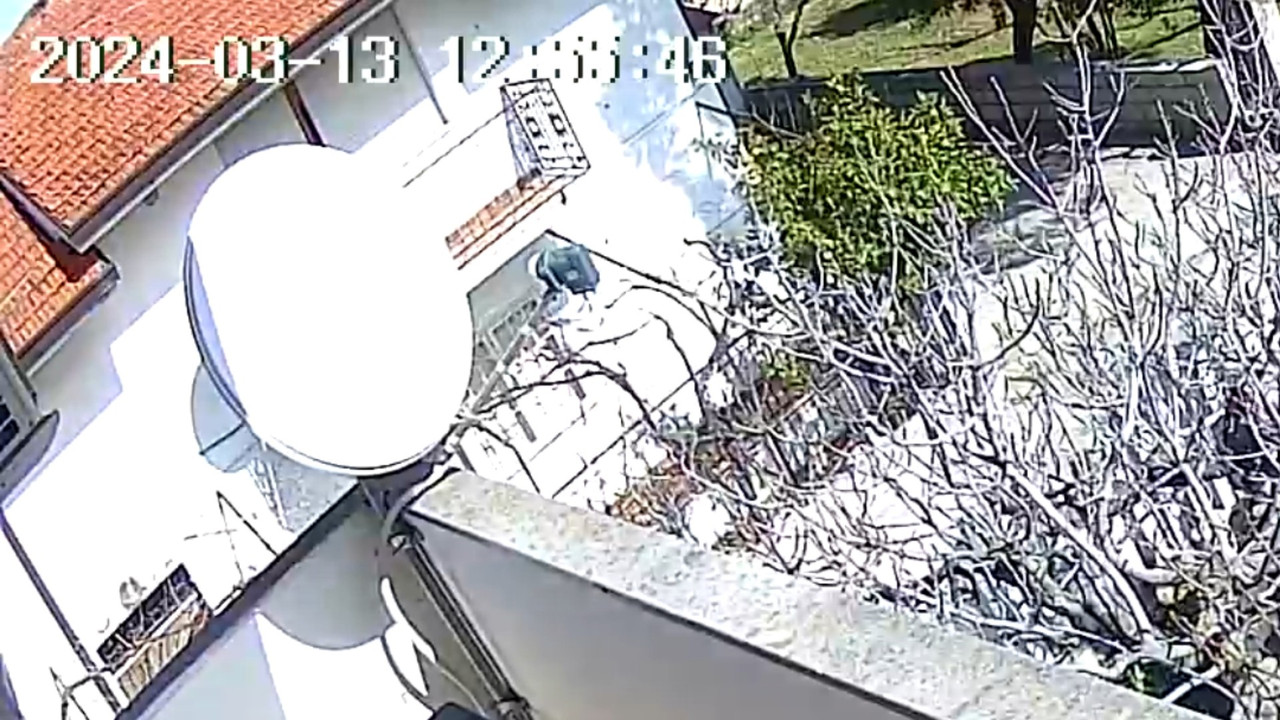

questo è un altro scatto, si devo procurarmi la squadra..
Sembra ci sia un poco di ombra sull'estremita' destra... ma proprio marginale
Non dovrebbe darti problemi... diciamo lavora al 99%
Se non riscontri noie di visione lascerei anche cosi'
potrei mettere un braccio da non da 50 ma da 25 o inferiore? che dici ? forse è più stabile rispetto al 50cm che avevo prima?
Considera anche che in realta' il satellite si trova un po' piu' in basso della posizione attuale del sole
Non e' detto che ci sia effettivamente ombra...
e se c'e' e' proprio un'inezia
Io starei a vedere... sei sempre in tempo a modificarla aggiungendo un braccetto
Ma forse non guadagneresti nulla in segnale e ne perderesti in stabilita'
Stavo riverificando le foto...
Quella che vale e' la prima che avevi messo delle ore 12:26 (azimut corretto era alle 12:17)
Chiaro che se fai foto successive puo' esserci ombra ma l'azimut del sole non coincide piu' col satellite
Quindi secondo me' da quel punto non hai problemi
