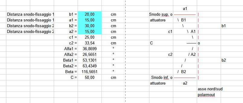

Il mio documento è una bozza, ricordo vagamente che non ho ancora usato una terminologia coerente al 100%, ma se conoscete un po' di matematica credo che possiate seguirlo senza problemi.
(Credo che per scaricare il documento sia necessario essere membri del sito. È un problema?)
La misura del "triangolo dell'attuatore" è necessaria come input.
La relazione tra la lunghezza dell'attuatore e il numero di impulsi è semplice e lineare.
Tradotto da:
I guess the needed math is in this post/topic:
https://www.satellites.co.uk/forums...ith-diseqc-decoder.177499/page-2#post-1089856
My document there is a draft document, I remember vaguely that I didn't yet use the terminology 100% consistent in it, but if you know a bit of math I would guess you can follow it nicely.
(You need to be member there, to download the document, I believe. Is that a problem?)
Measurement of "the actuator triangle" is needed as inputs.
From actuator length to pulses count is a simple, linear relation.

Per un calcolo preciso come detto da @a33 servono le misure esatte di come e' posizionato l'attuatore sul tuo polarmount, mediante le quali si puo' calcolare l'estensione necessaria per raggiungere una determinata posizione satellitare e quindi il numero di impulsi necessari.
Comunque se possiedi una tabella con i dati delle varie posizioni e relativi impulsi puoi calcolare con buona approssimazione i vari valori intermedi mediante interpolazione.

Quindi, le mie equazioni forniscono il calcolo dall'angolo USALS alla lunghezza dell'attuatore. L'equazione viceversa dovrebbe essere facile da ricavare.
Sembra che vi serva anche il calcolo dalla longitudine del satellite all'angolo USALS e viceversa. Questi sono descritti/derivati in modo eccellente qui (in tedesco): https://www.vdr-portal.de/forum/ind...h-h-diseqc-motor-antennenanlagen/#post1171123
(Questa volta non ci sono link a forum/blog satellitari olandesi o spagnoli! :) )
Una volta ho iniziato un foglio di calcolo per il calcolo dalla longitudine del satellite al conteggio degli impulsi [anche usando (approssimativamente) un angolo USALS "modificato" sulla base dei cosiddetti "angoli motore modificati"]!
Ma c'era poco o nessun interesse, e io stesso non ho una configurazione di attuatori, quindi ho perso un po' di interesse e non l'ho mai finito.
Il che è un peccato, perché per esempio il posizionatore ASC-1 potrebbe essere facilmente alimentato con i risultati del foglio di calcolo, ho scoperto in seguito; e anche i posizionatori moderni sulla base di un Arduino o giù di lì potrebbero essere facilmente alimentati con i calcoli, penso.
[ N.B. La differenza tra l'angolo USALS normale e l'angolo USALS "modificato" è normalmente compresa tra 0 e 0,07 gradi circa, approssimativamente. ]

So, my equations give the calculation from USALS angle to actuator length. The vice-versa equation should be easy to derive.
It looks like you'll also need the calculation from satellite longitude to usals angle, and vice versa. Those are excellently described/derived here (in german): https://www.vdr-portal.de/forum/ind...h-h-diseqc-motor-antennenanlagen/#post1171123
(No links to dutch or spanish satellite forums/blogs this time! :) )
I once started a spreadsheet calculator for the calculation from satellite longitude to pulse counts [even using (approximating) a "modified" USALS angle on base of the so-called "modified motor angles"]!
But there was little to no interest, and I don't have an actuator setup myself, so I lost interest a bit, and I never finished it.
Which is a pity, because for instance the ASC-1 positioner could easily be fed with the spreadsheet outcomes, I later found out; and modern positioners on the base of an Arduino or so could also easily be fed with calculations, I would think.
[ N.B. The difference between normal USALS angle and "modified" USALS angle would normally be between 0 and 0.07 degrees or so, roughly. ]

@Foxbat
Secondo me' ti stai un po' complicando le cose...
Il tuo scopo non e' calcolare gli impusi necessari per le varie posizioni non avendo nessuna base, ma vuoi calcolare le posizioni non conosciute avendo gia' una base certa che sono le tue posizioni gia' impostate.
E' vero che lo spostamento non e' costante se consideri un arco ampio (75+45=120°), ma fra le varie posizioni rilevate con arco di circa 3/5° lo spostamento si puo' considerare quasi costante. Perlomenno l'errore e' relativamente piccolo se devi avere precisioni di 1°/0.5°
Va' inoltre detto che sotto una certa precisione non puoi andare perche' limitato allo spostamento di 1 impulso (0.2° ??)
Quindi se vuoi sapere a quanti impulsi corrispondono le varie posizioni ad es. a 33.5, 34.0, 34.5, 35,0 ... lo puoi fare semplicemente partendo dai valori gia' calcolati per i sat vicini (33° e 36°) con buona approssiminazione come gia' detto per interpolazione.
Tutto chiaramente dipende dalla bonta' del puntamento effettuato e dalle rilevazioni effettuate.
Andare a fare calcoli che richiedono in certo numero di variabili e incognite puo' essere utile ma possono intervenirei poi altri fattori e ottenere risultati forse con errori ben maggiori.
La teoria e' una, cosa la pratica ben diversa...
Se vogliamo comunque divertirci un po' e vedere se riusciamo ad ottenere i calcoli necessari :)
Questi i dati richiesti riguardo il tuo impianto (valori attuali indicativi)
In pratica le distanze orizzontali (a1, a2) e verticali (b1, b2) rispetto l'asse n/s del polarmont degli snodi superiore e inferiore dell'attuatore dall' asse di rotazione
Inoltre serve l'allungamento dell'attuatore dopo un certo numero di impunsi (100, 200, 300) per determinane l'allungamento medio impulsi/cm
Oltre naturalmente la posizione considerata (Roma)
Per ottenere poi una tabella simile (ora con solo le posizioni note...)
(seleziona per ingrandire)
da considerare moooolto indicativi ;)
