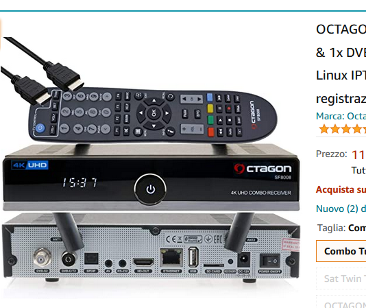

il "vecchio" modello non oro lo prendi solo se vuoi la configurazione con 2 tuner sat senza il T2.
OCTAGON SF8008 4K UHD E2 DVB-S2X Twin (DOPPIO OS)
Il "nuovo" c'e' solo sat+terrestre
il combo c'è anche nero in amazzonia.
Ho notato che un pò tutti gli shops ora hanno nuovamente il decoder a stock e dalle immagini è la versione V1 si nota dalle doppie feritoie di aereazione (anzichè triple della V2) e dalla posizione delle antenne WiFi ma danno in compenso il nuovo telecomando con pulsanti gommosi meno rumorosi. La versione Gold è una V2 e telecomando nuovo ed il case pare sia di materiale migliore metallico anzichè di plastica. Tutte le versioni sia V1 che V2 che Gold sono multistream.
Esatto, infatti quello che dicevo.
Ripieghi sul vecchio nero solo se vuoi il doppio tuner sat, se ti serve il combo vai con il gold che e’ un v2 ;)
