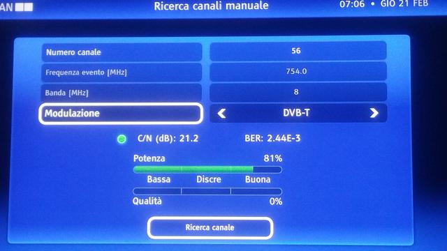

Per quanto riguarda il segnale mux mediaset 5 (quello dei canali sky) questo è il risultato:
Ci tengo a precisare che il decoder è collegato alla stessa antenna su cui è (era in quanto ora scollegato) collegato un TV lg che riceveva perfettamente i segnali sky tramita CAM.
Possibile che sia responsabilità del decoder?

Bisognerebbe verificare bene l'impianto, prova a cambiare il cavo antenna che va al decoder?
Dalla presa antenna a muro va diretto al decoder senza interruzioni?
Proverò ma è lo stesso cavo che usavo prima
Ecco. Forse qui ho del margine.
Ho inserito un splitter del segnale tv/satellite in quanto il cavo porta entrambi i segnali. Il cavo prima andava direttamente ad una presa a muto dove c'erano i connettori per il segnale Sat e il segnale Dtt. Da lì li portavo con 2 cavi separati al tv e vedevo tutto(Sky compreso). Ora ho inserito uno splitter per mandare solo il segnale Sat al TV e il Dtt al decoder. Provo a rimuovere lo splitter e vedere se la situazione migliora.
Grazie mille!

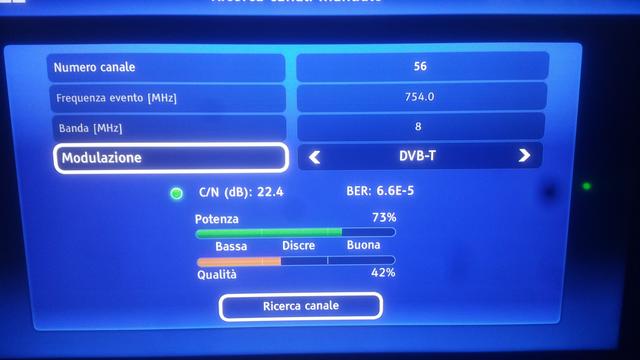

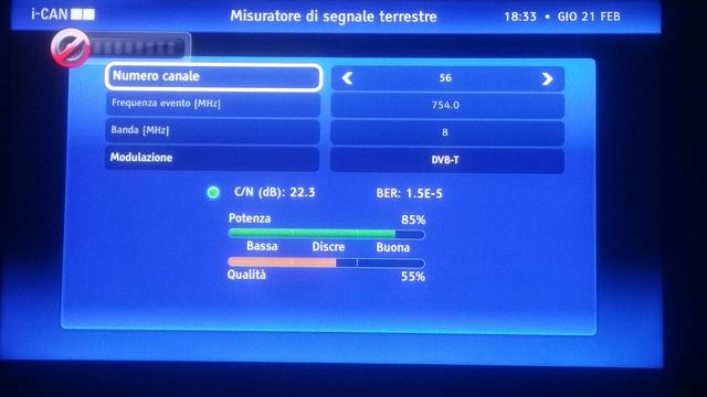

Eccomi.
Ho eliminato lo splitter. Poiché il cavo non è comunque abbastanza lungo ho messo una giunzione.
Effettivamente la qualità è molto aumentata ma non ai livelli di quando il cavo era collegato direttamente al tv.
I canali delle partite ora sono comunque tranquillamente visibili.:icon_bounce:
Questa la qualità del segnale (stabile su questi valori):
Devo comunque trovare un modo per mandare il segnale SAT al TV.
Se lo splitter non è utilizzabile, che altro sistema rimane?
Inoltre: con questi valori è consigliabile utilizzare un amplificatore di segnale?
Grazie mille! :D
I valori sono nella media, hai però il BER non perfetto.
L'unica è verificare bene l'impianto.
Considera che mediamente uno splitter a 2 uscite fa perdere circa 4dB, dovrebbe anche esserci scritto sopra.
Poi leggendo il tuo post hai usato un miscelatore per portare con lo stesso cavo i segnali SAT e DTT, era meglio avere il collegamento come prima, due cavi separati

Grazie mille Ercolino. Davvero gentilissimo!
Proverò ad eliminare la miscelazione ma purtroppo non riuscivo a far passare 2 cavi dalla canalina.
Vuol dire che dovrò eliminare il segnale SAT :eusa_think:
Grazie! :hat46:
