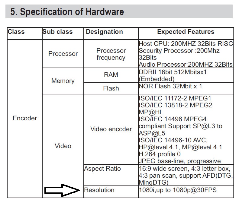

Gaku81 a me risulta che questo modulatore, parlo dell'EDISION HDMI SINGLE DVB-T, gestisca correttamente un segnale al massimo di 1080i. Il segnale a 1080p viene gestito solo con una frequenza massima di 30 fps perciò mi sembra che giustamente faccia fatica a stare dietro alla frequenza di aggiornamento che gli imponi.
Grazie per la dritta! Quindi secondo te come dovrei impostarlo? Dovrei smanettare sui parametri ma non so quali, comunque ho ricontrollato e la tv in effetti dice 1080i e non p... Però resta il fatto che a volte si vede e a volte no! GRAZIE TANTE!
Gaku81 potresti passare dalla risoluzione 1080p a 1080i sull'uscita hdmi del DVR che moduli con il l'EDISION HDMI SINGLE DVB-T e vedere se il difetto sparisce.
Mai visto un dvr che esce a 1080p 60hz. È già grassa se hanno 1080i o al massimo p ma 30 hz. Non sono mica degli skyq 4k. Penso che il problema sia altrove, per esempio il tratto in cavo cat 6. Immagino hai usato un apposito estensore hdmi/cat6 e viceversa. Siamo sicuri che l'immagine non vada via già all'uscita dell'estensore?
Sulle specifiche degli adattatori usati IN/OUT per l'HDMI c'è scritto che non necessitano di estensori di segnale fino a 50mt e il tratto di cavo è inferiore, saranno 20mt. Però in effetti potrebbe anche non essere così!
Signori ho risolto anche se con qualche compromesso: ho dovuto impostare l'uscita video del DVR su 1280x1024 e in questo modo l'immagine si vede sull'impianto antenna tramite il modulatore! L'unico problema è che in questo modo mi ha cambiato anche la risoluzione dell'uscita monitor diretto peggiorandone un pò la risoluzione (prima era 1920x1080) cmq penso sia un buon compromesso. Altrimenti dovrei comprare degli extender HDMI tramite ethernet e provare ad inviare un segnale FHD al modulatore, ma comq è una spesa che posso evitare.
Grazie a tutti per il supporto!!! Siete stati preziosissimi! :):);)
Se stai facendo riferimento al modulatore che è nel titolo del thread guarda che non può andare senza avere dei problemi con quei valori di risoluzione. Può darsi che il modulatore si impunti o fornisca una visione a strappi sulle immagini in movimento veloce superate le specifiche. Il massimo è 1080i oppure 1080p@30. Gli apparecchi televisivi oggigiorno supportano frequenze e risoluzioni superiori.
Ciao, si è un parametro che avevo notato. Il problema è che non so come quantificare gli FPS in uscita dalla porta HDMI del DVR: purtroppo sulla parte configurazione display le opzioni non sono molte, ho notato però che abbassando la risoluzione a 1280x1024 riesco a vedere bene la TVCC sull'impianto TV. Potrei tentare di migliorare la situazione con un extender HDMI via ethernet (il cavo che trasporta il segnale video è un cavo ethernet cat.6), forse con l'impiego di una coppia di dispositivi del genere (una in input ed una in output) potrei migliorare la risoluzione e raggiungere il FHD.
