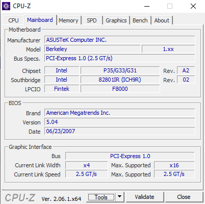

Questo è lo screen della mainboard:

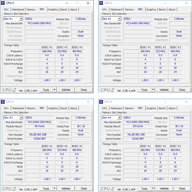

Per vedere che marca ecc. sono le Ram vai sull'etichetta/scheda SPD e seleziona Slot #2 ecc. per gli altri.
Slot 3 e Slot 4 sono le RAM nuove, è quella dove si accende la spia è la RAM presente nello slot 3.

strano dato che la 3 e 4 sono uguali si accenda solo una, se non led rotto.
Si molto probabilmente il led è rotto, lo vedevo diverso rispetto all'altro e poi in descrizione non ci avevo fatto caso che era scritto che le ram erano usate, ma non è un problema per pochi euro, adesso si spiega perché avevo letto che erano state testate e funzionavano. :D
