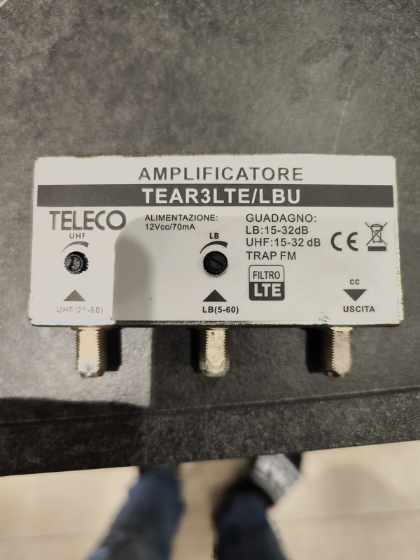

Oggi per curiosità ho voluto con il tester misurare la corrente di uscita è mi usce 28.2v l alimentazione è questo in foto.
Se l'amplificatore ha un circuito di stabilizzazione non dovrebbe risentirne, se non ce l'ha invece puo andare in saturazione o bruciarsi. Prova a misurare i segnali in antenna prima dell'amplificatore.
