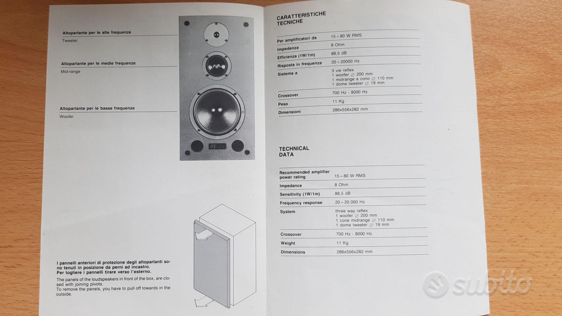

Non vorrei che 100 W + 100 RMS fossero un po' troppi per quelle casse, ho letto che dovrebbero essere da 80W RMS.

direi troppo potente per quelle casse o deve tenere il volume basso...
Ma poi anche se non tiene il volume al massimo, basta che esalti i toni bassi al massino e fa presto a sfondare i coni dei woofer...
I bassi pompano watt senza che uno se ne renda conto.
Basta osservare i finali dotati di wattmetro per vedere come le lancette schizzano in alto esaltando i bassi.

il tuo indica da manuale 90-100 watt per canale
le sue casse fino a 80 watt RMS
966573b8-e2d2-487c-b22d-6c667e784e49
