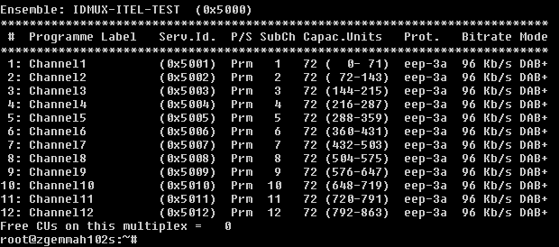

Inizialmente era da Channel1 a Channel5 (mi sembra) Radio 105 e da Channel6 a Channel10 R101 il resto mute.
confermo dal Channel1 al Channel5 trasmessa Radio 105
Dal 6 al 10 trasmessa R101
gli ultimi 2 muti
ITEL-TEST 12149 i due stream 101 e 102 non ho segnale da un paio di giorni
