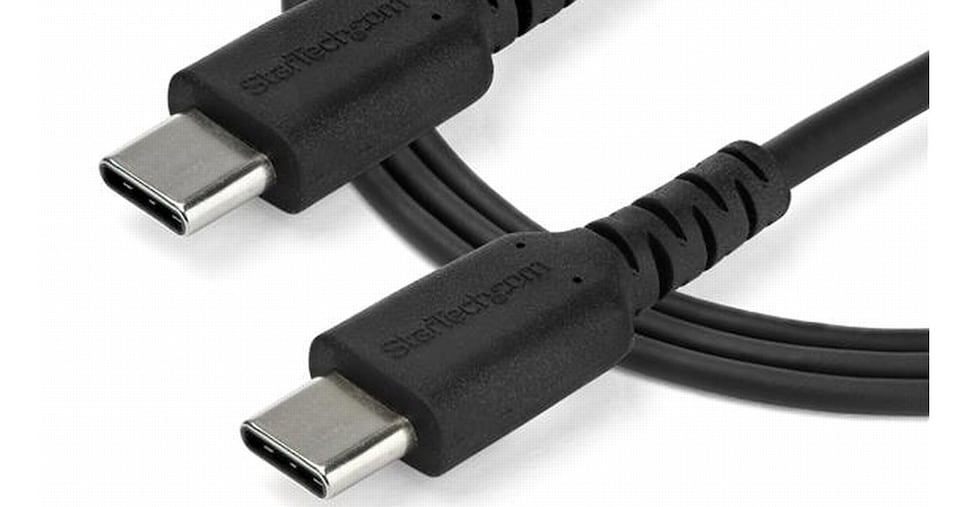

Caricabatterie unico: dal 28/12/2024 non ci sarà altro standard che USB-C
Il cavo serve per caricarli, se il rasoio lo colleghi direttamente alla 220 non devi avere la USB-C. Se invece ha una batteria interna non c’è motivo di non avere la USB-C anche lì.
quelli che ho hanno il loro alimentatore o caricabatteria che non è 5 volts.
Non hanno un presa USB e non credo i voltaggi siano fra quelli supportati da quel tipo di caricabatterie.
Se il cavo non è fisso e dentro ci sta una batteria dovranno inserirla anche li. Possono adeguare la tensione in entrata in una delle tante supportate da USB-PD
