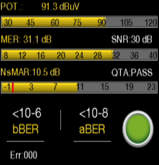

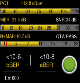

Misure di qualità per un singolo mux (c/n, mer, margine, pre/post Viterbi):
segnale in antenna; singolo filtro aperto con bw@-0 (massima apertura) sulla uscita main alle seguenti potenze: 93/103/113dBuV
La qualità rimane inalterata se non addirittura lievemente migliorata a tutte le potenze di uscita grazie alla rimozione della base di rumore outband.
nel primo di post di questa discussione ci sono tutte le misure strumentali di approfondimento sulla centralina digitale:
