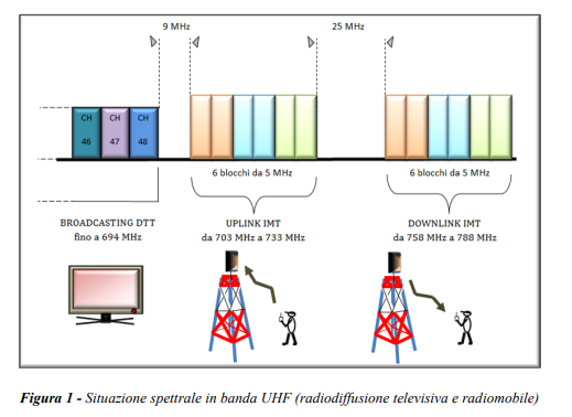

Quando venne fuori l'LTE producevano centralini e altri apparecchi con possibilità di avere il filtro LTE (su richiesta c'era scritto nel catalogo). Dopo anni di esperienza cosa mi dite dell'utilità o meno di questo filtro?
È importante che la banda passante in un centralino, amplificatore o mixer termini al canale 48UHF 694MHz, per evitare saturazione da LTE, quindi qualsiasi prodotto certificato 5G va benissimo.
Per la limitata banda di guardia (9Mhz) tra il canale 48 e la banda lte700 (5G), al fine di ottenere la separazione e attenuazione necessaria ad evitare la saturazione degli stadi attivi di amplificatori e centralini tv viene adoperato un filtro SAW.
Il filtro non è una option.
Fortunatamente la prima pozione di banda del 5G è dedicata al UPLINK, cioè la trasmissione degli apparati mobili verso le torri telefoniche, per cui le potenze in gioco sono basse, al contrario del LTE o 4G, dove la prima pozione era dedicata al Downilnk, cioè la trasmissione dalle torri verso gli apparati mobili con potenze molto importanti. Ma cio' non toglie che un centralino puo' saturare ugualmente per via degli interferenti che, pur trovandosi in una pozione di banda distante dai mux terrestri, ne risente andando in intermodulazione. Cio' avviene con centralini non filtrati, ma con quelli provvisti di giusto taglio ci si protegge da questi rischi.
aggiungo, finche le componenti LTE700/800 si mantengono ad una potenza pressochè analoga ai mux del digitale terrestre i vecchi centralini 21-69 non necessitano di filtro tantochè il test LTE di uno strumento professionale lo indica chiaramente:
A differenza della banda 4G dove la potenza di downlink si mantiene costante, la potenza di downlink della banda 5G (ovvero dalla torre verso l'utilizzatore) varia di molto con un incremento proporzionale al numero delle connessioni e può superare anche di 20dB la potenza di standby (ovvero un incremento di un fattore 100).
Il problema si pone allorchè nelle vicinanze dell'impianto di antenna venga accesa una BTS 5G.
Il tipo di disturbo arrecato è principalmente una fonte di rumore outband (fuoribanda tv) ad alta intensità che sposterà il punto di lavoro del primo stadio di amplificazione nella zona di non linearità raggiungendo il P1dB (1dB compression point).
Questo sarà causa di saturazione, distorsioni armoniche e prodotti di intermodulazione che andranno a degradare fortemente i segnali dei mux ricevuti in antenna.
Per contrastare il massiccio incremento di potenza di una torre 5G a distanza ravvicinata diviene necessario inserire un filtro ad ogni ingresso UHF della centralina utilizzato, oppure la sostituzione con una nuova centralina filtrata LTE 5G.
