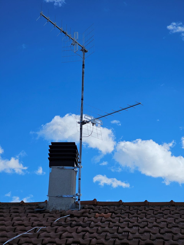

Buongiorno e buona domenica a tutti, una domanda... sto provando questo centralino della emme esse 83840A , da premettere che è già programmato dal rivenditore, sono in Abruzzo. Da Pescara, San Silvestro ricevo tutto, ma i privati non benissimo, con basso mer, 22/23 pre viterbi sui 03 invece dalla maiella ricevo benissimo i privati, ma la RAI non è attiva, quindi devo utilizzare due antenne, stavo provando appunto questo centralino configurato su In 1 dove transitano solo i canali RAI di Pescara e su in 2 solo i privati dalla maiella, succede questo : se inserisco la solo antenna della maiella funziona bene ovvero mer e ber accettabili più o meno inserisco l'antenna che punta Pescara per la RAI e i privati degradano troppo, mer che si abbassa di brutto e di conseguenza anche il pre viterbi, secondo voi per quale motivo? Grazie mille e buona domenica

i segnali dalla maiella dove pesco i privati sono ottimi, almeno secondo il mio giocattolino, però come vado ad inserire entrambe le antenne, degradano i segnali privati...ripeto sta funzionando meglio il filtro della offe questo :

ti ringrazio innanzitutto, si infatti ho provato ad usare una sola antenna quindi solo da Pescara, ricevo tutto, io sono qui https://www.otgtv.it/lista.php?code=CHDA&posto=Lanciano ma come hai detto tu, praticamente i privati li ricevo con mer sui 23/24 e con pre viterbi 03 ovviamente ragazzi sto misurando il tutto con un giocattolo METRONIC 4414951 però poi rispecchia anche sulle tv la qualità e errori ber non allarmanti, ma sono al limite limite...

Una domanda forse superflua e banale, ma l'antenna UHF puntata verso Pescara San Silvestro l'hai messa in polarizzazione verticale, vero?
Perché i segnali UHF da San Silvestro sono in polarizzazione verticale, mentre quelli della Maiella in orizzontale.
