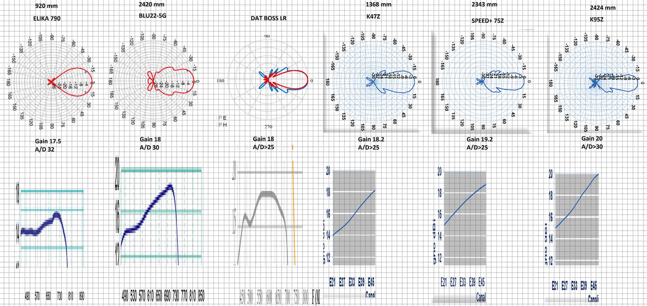

ho anche la serie R ma hanno un A/I di 23...
fate voi le vostre considerazioni:
il problema di Samu è spuntare o tagliare i lati e/o il retro?
Lo scopriremo solo vivendo (lucio battisti) la elika dai grafici sembra la piu pulita ma io non mi fido del marketing, poi con quell'acquario e il filtraccio...
non ho la lunghezza della Boss ma è quella lunga pari ai mostri.
i gain sono tagliati al 48 delle offel sono tagliati al ch.48 la boss e la blu sono già tagliati e l'elika mi sembra abbia 17dB al 48 con filtro a 790

sto parlando delle antenna a confronto:
1. i gain sui grafici delle offel sono tagliati al 48 perchè a giugno non ci interessa più cosa accade sopra
2. sono già tagliati al ch.48 sia la boss che la blu
3. il grafico del gain della elika 790 non è tagliato ma al canale 48 ha 17dB di gain
così è più chiaro?
antenne offel 21-48 non ci sono i dati e non si trovano in commercio quindi il confronto è fatto con quelle che ci sono o c'erano visto che il mostro non lo fanno +
