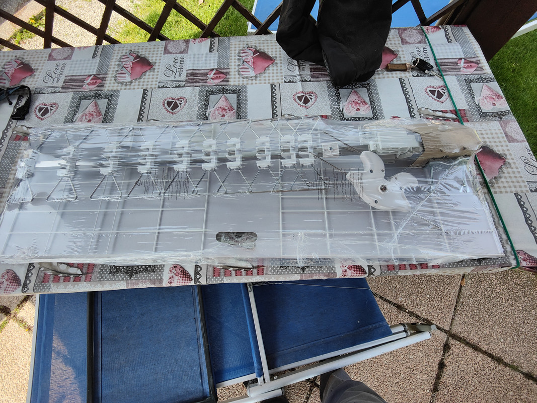

Mi sono procurato un'antenna nuova.
https://i.postimg.cc/Hkk1nwF3/IMG20220430111730.jpg

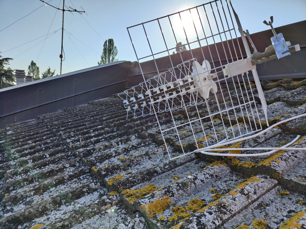

Montata sul tetto è una blu10 della fracarro 21/60
https://i.postimg.cc/nrN9rVhG/IMG20220503080239.jpg

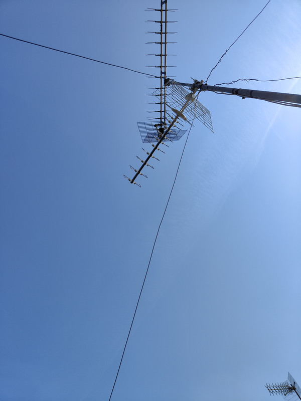

Ho trovato l'altezza giusta sul palo perché le varie TV davano sempre errori bit .

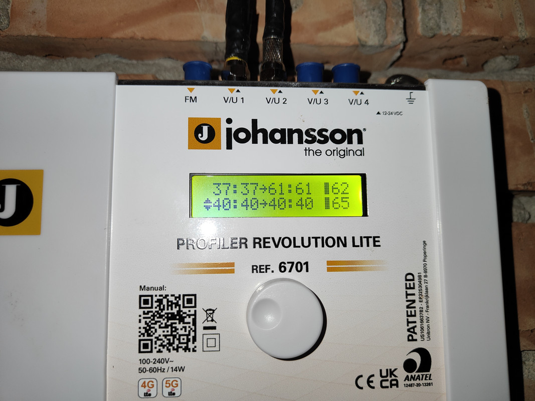

Finalmente ho trovato l'altezza giusta e la massima potenza in centrale cioè 65 db per il ch 37 3 69 db per il ch 40.

Poi ho girato verso dx per
spuntare m.venda da velo veronese fino quando in centrale ho visto un calo di circa 3db sul ch 37 e di 4 db sul ch 40.
