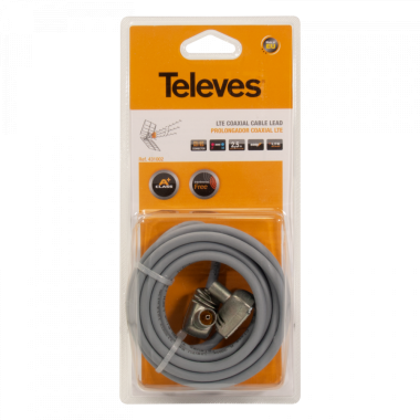

Per la toppa , prova a mettere questo cavo che ti posto.
E' un classe A della televes da 6,7mm , lo trovi in genere anche nei negozi dove vendono antenne e componenti ad un costo di circa 10-15 euro.
