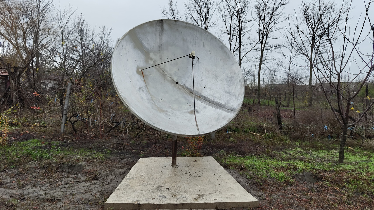

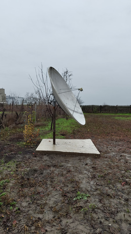

20 estHo un titanium c138 con filtro 5g e volevo provarlo sulla laminas 120 e volevo un segnale potente per puntarlo.
Salve potresti fare delle prove su quei trasponder (POSTATI SOPRA) a 10 est nel pomeriggio di oggi e in serata sono feed che dovrebbero essere accesi ( sarebbe un riscontro importante per me prima di comprare il titanium 238 da mettere nella mia 130,grazieHo un titanium c138 con filtro 5g e volevo provarlo sulla laminas 120 e volevo un segnale potente per puntarlo.
ti ringrazio x la risposta x oggi fa niente mi sono sbagliato... mentre x sabato prossimo alle 15.00 (partite di calcio)sarebbe perfetto su quei trasponder segnalati sopra visto che hai la stessa parabola sarebbe un riscontro top se ricevi il segnale io sono nella Prov di Roma . graziePurtroppo oggi sono al lavoro, proverò se riesco durante la settimana prossima. Grazie
salve eventualmente se vendi lnb fai un fischio ps in che zona hai fatto le prove?Oggi ho provato e devo dire che a parte il 20 est riesco a sintonizzare poco altro (non riuscito a trovare nulla a 10 est).
Non continuerò con altre prove causa problemi sul tetto e metterò in vendita il Titanium C138.

Secondo la tabella di cui appresso ci vorrebbe allora il 5.30 C.Io direi di rinunciare a priori a qualsivoglia convertitore che parta dai 3.7GHz, in quanto è attivabile il 5G su quella frequenza (3.6-3.8 GHz in Italia); minimo dovrai tentare qualcosa che parta almeno dai 3.8 GHz, o 3.820 GHz ( quei 20 in più sono la cosiddetta banda di sicurezza).
Quello che si fa fatica a comprendere è che il filtro 5G è un vero e proprio passabanda, che non permette a quelle frequenze di passare, non può discriminare un segnale da un'altro e, se non si blocca, entrando "rovina" tutto il resto mandando in saturazione e risonanza il convertitore.
https://smw.se/sites/default/files/media/document/2025-03/C_LNB_3.40-4.80_GHz_1_Band_rev2401.pdf
Con quale diametro hai effettuato il lock del TP?
