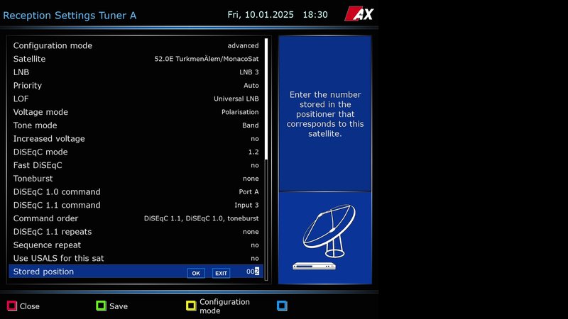

A me pare basti mettere il numero memorizzato nel vbox2 in questo menu.
In evidenza la riga dove inserire il numero corrispondente al satellite memorizzato nel vobox.
Ho visto che tu, a differenza di zioKit, hai attivi anche il diseqc 1.0 e 1.1, oltre ovviamente quello 1.2, hai altre parabole nell'impianto?
Il diseqc 1.2 l' ho attivato solo per far uscire la riga da valorizzare col VBOX.
Uso il diseqc1.1+1.0, il motore lo muovo col telecomando del posizionatore
