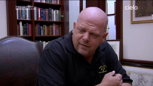

Ho fatto le modifiche con Photoshop per far vedere cosa succede su vari tv LG con tuner sat e cam Tivùsat.
Succede anche su qualche altro decoder non certificato Tivùsat.
1a immagine: visione SBAGLIATA impostando sul tv lo zoom "originale"
2a immagine: visione CORRETTA ma che non si riesce a ottenere su questi tv
3a immagine: visione SBAGLIATA impostando sul tv lo zoom "16:9"
La visione del canale in SD invece è sempre corretta anche su questi tv e decoder:
Sopra si capisce bene il problema.

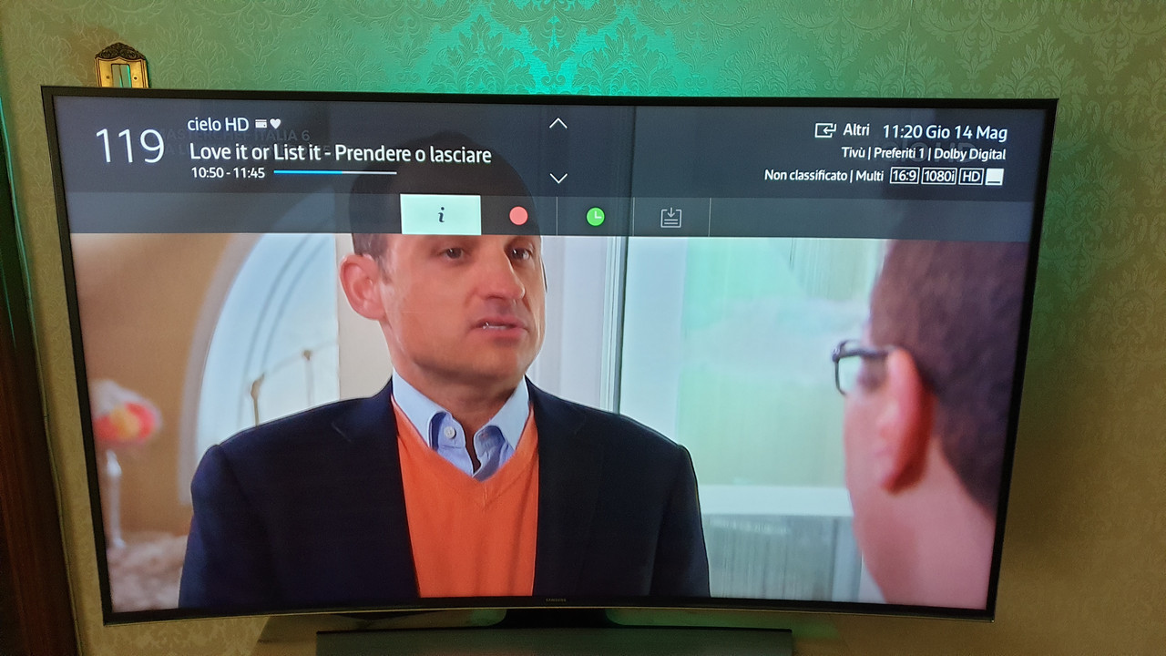

Non so se con altri TV al di fuori di LG si vede in Formato errato dico questo perché anche sul Samsung si vede bene senza bande nere...io dico per ora sia causa del software di LG ....poi vedremo perché 2+2 fa sempre 4 Sony ...Samsung per ora solo LG riscontra il problema
Allora non sono io che non ho capito.
È chiaro che il problema avviene solo adesso e solo su questo nuovo canale.
Anche su LG si vedrebbe bene senza bande laterali.
Basta mettere un rapporto di aspetto non originale.
Sei assolutamente (ma assolutamente) certo che non hai deformazioni sul Samsung?
Confermo il problema su TV LG che lo vede come 14:9 invece che in 16:9. Nessun problema su altri decoder/tv. Da capire però perchè ieri sera ad esempio il problema non era presente, mentre oggi si. Non dipende neanche dal programma in onda...
Forse c'entra il PAR. Un problema simile ce lo aveva anche People TV appena aggiunto sulla frequenza 11642. A differenza di cielo però veniva visto in 4:3 tagliando l'immagine. Cielo invece viene visto in 14:3.

Scusate ma sto facendo prove con postimage ma mi carica sempre Url come faccio postare la foto diretta.
Ah ecco ci sono riuscito grazie ercolino.
