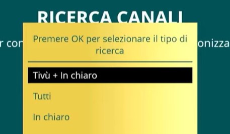

Miglioramenti gestione canali
Io spero che nella prox versione verrà migliorata la funzionalità di gestione dei canali, sia x quanto riguarda la gestione dei preferiti e sia x quanto riguarda tutto l'aspetto sposta canale/elimina canale... mi spiego meglio: dalla lista canali visualizzata sullo schermo dovrebbe essere possibile poter utilizzare tramite i tasti colorati la possibilità di mettere il canale visualizzato nei preferiti, oppure eliminarlo dalla lista e fare questo semplicemente sfogliando la lista dei canali (al momento la lista scorre ma il canale no); poi magari inserire prima della ricerca un menu di tipo allegato...
Se ricordo bene c´é un menu apposito per spostare i canali dove poi digiti il numero del canale dove si deve spostare, ebbene qua si possono digitare solo 3 cifre , quindi oltre il numero 999 non puoi andare , va da se che se hai un canale che si trova oltre il numero 1000 é bloccato e non lo puoi spostare
Secondo me basterebbe modificare in modo che si possa digitare le 4 cifre e poi sposti anche i canali oltre al numero mille dove vuoi tu anche da numero 1 al numero 999 , qua si sarebbero un sacco di canali vuoti non utilizzati dalla LCN di Tivüsat e poi ci sarebbe ancora la menata catastrofica che quando sposti i canali entro il numero 1000 questi si scambiano di canale , pazzesco coi sistemi moderni che abbiamo a disposizione oggi :eusa_wall:
bastrebbe semplicemente ke quando mi trovo su di un canale posso aprire un mini menu oppure premere un tasto x eliminare, spostare o inserire quel canale nei preferiti...
