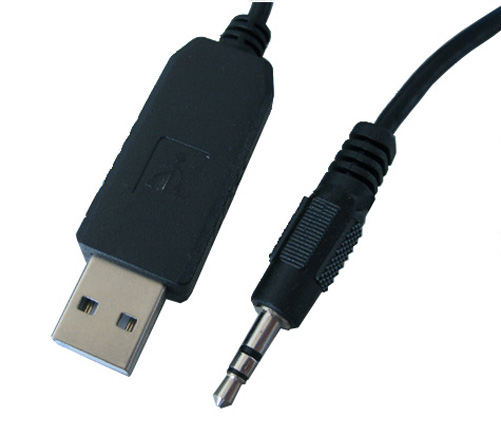

Ecco il link. C'è pure un editor per i canali ma non dialoga bene...
per poter usare l'editor penso serva il cavo seriale ttl .quello tipo pin jack da inserire nel connettore tondo situato a sinistra dal usb.
chi sa se la emitor ci fornisce lo schemma di questo cavo o si trova da qualche parte
