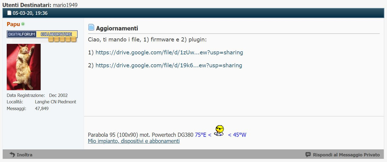

Ho trovato il messaggio privato inviato il 5 marzo, se funzionano ancora i link si notano eccome che c'erano i plugin:
Papu ha scritto:
Ciao, ti mando i file, 1) firmware e 2) plugin:
1) tolto link
2) tolto link
Immagine messaggio: https://i.postimg.cc/mk6Dm8pd/Cattura.jpg
Domani toglierò i link tanto per evitare di postare collegamenti a file potenzialmente non consentiti sul forum, e anche perché non so se da questi si può risalire al mio profilo su Google Drive, per questione di privacy. Inoltre mi sono già preparato una risposta esaustiva da postare domani col PC, che non riuscivo a postare oggi col tablet.
