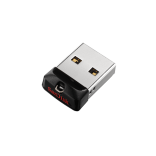

Compratevi una chiavetta (MINI, comode da usare) Sandisk, tutte con 5 anni di garanzia:
Cruzer Fit
https://www.westerndigital.com/it-it/products/usb-flash-drives/sandisk-cruzer-fit-usb-2-0

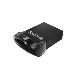

Ultra Fit USB 3.1
https://www.westerndigital.com/it-it/products/usb-flash-drives/sandisk-ultra-fit-usb-3-1

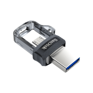

Ultra Dual m3.0
https://www.westerndigital.com/it-i...sandisk-ultra-dual-drive-m30-usb-3-0-micro-us
Da una parte esce il connettore classico USB, dall'altro il MICRO-usb.
