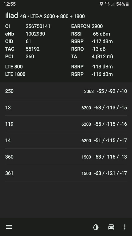

ci sono delle app Android per capire a quale cella si è agganciati.....si guarda il parametro eNodeB o eNb, se è composto da 6 cifre è wind, da 7 cifre Iliad. Per IOS non so
https://i.postimg.cc/J47BS9m3/Screenshot-20191223-125522-Net-Monster.jpg
Qui è Iliad
https://i.postimg.cc/W13YpWmg/Screenshot-20191223-070242-Network-Cell-Info.jpg
Qui Wind
Qui è Iliad
Qui Wind
