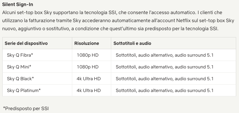

Questo decoder supporta il dolby atmos su netflix?Grazie.
Sky Q non supporta il Dolby Digital Plus, quindi non può uscire il Dolby Atmos.
Ma anche ammesso Netflix su Sky Q esce solo con il Dolby Digital 5.1.
https://help.netflix.com/it/node/102655
