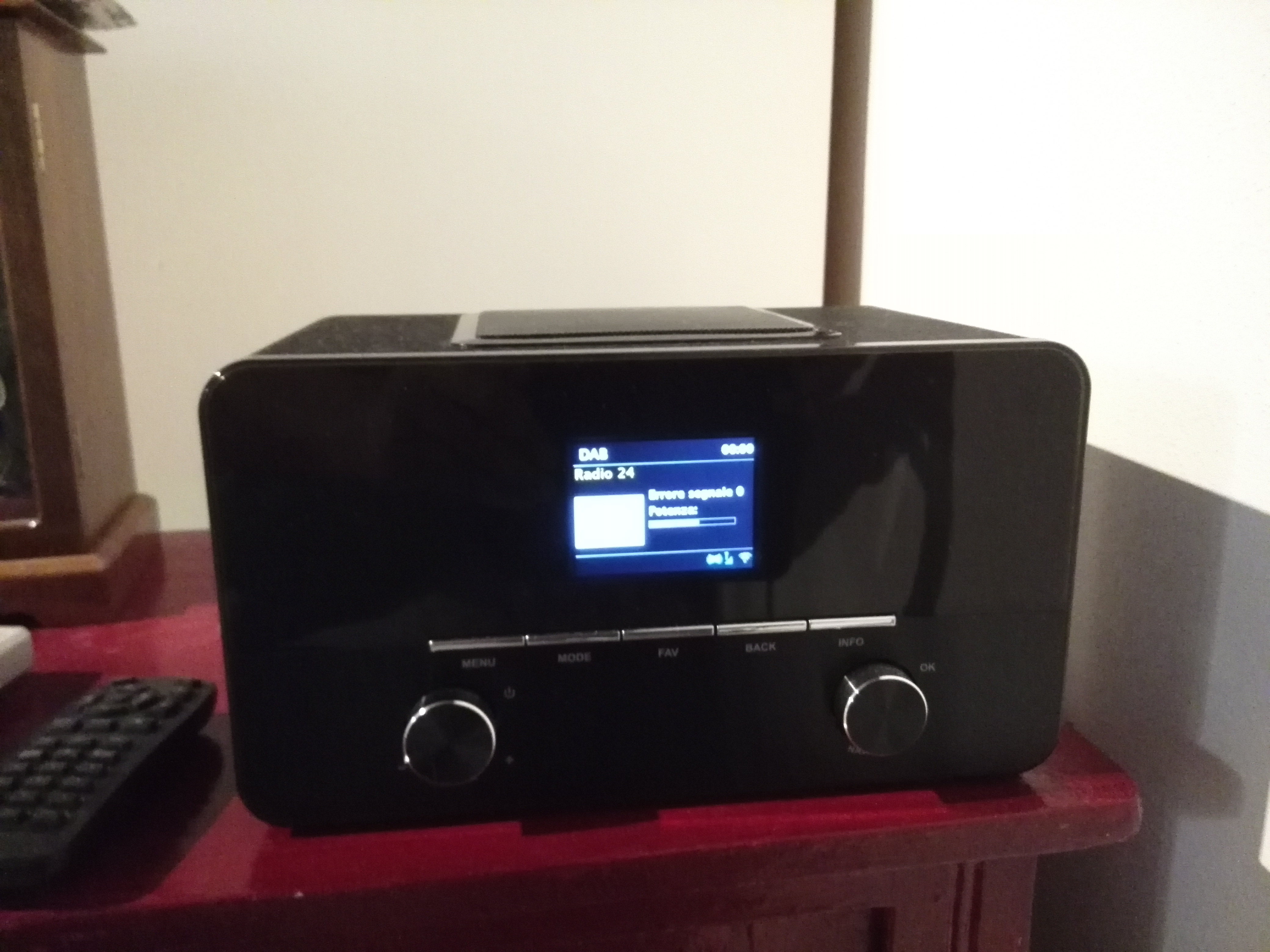

La prova, come dicevo, l'avevo già fatta, ma solo empirica perchè non sapevo come controllare la qualità del segnale.
Premendo info si ottengono varie informazioni, la frequenza, il tipo di radio, etc. etc. tra le varie schermate anche gli errori e la qualità del segnale.
La qualità è una barretta che varia nel tempo, qui potete vedere (le foto sono un po' mosse, comunque si capisce) la qualità con antenna chiusa e con antenna completamente allungata.
In questo caso sembra peggiorare notevolmente con l'antenna allungata, ma nelle varie prove semplicemente non cambia assolutamente nulla.
Il segnale della Rai e dell'altro mux è quasi costantemente al massimo e segnala sempre 0 errori.

@maxbolo: alla fine prendi comunque tutti e tre i blocchi nazionali, RAI ed EuroDAB bene, * DAB Italia * un po' meno, ma dalle foto che hai fatto il segnale dovrebbe essere sufficiente per l'ascolto costante.

Purtroppo non è così, le radio del mux dab italia hanno un segnale altalenante e parecchi errori, il risultato è che ogni tanto ci sono uno, due secondi di "bianco", cioè di silenzio, una cosa molto fastidiosa che, in pratica, pregiudica l'ascolto.
Questo è dovuto al fatto che allo stato la copertura è "assicurata" da pochi punti di emissione, anzichè da una rete capillare.
Nelle zone periferiche il segnale, oltre a essere basso di livello radioelettrico, è basso fisicamente come altezza sull'orizzonte e patisce tutti gli ostacoli... :icon_rolleyes:
In queste condizioni gli operatori dicono che c'è copertura outdoor, mentre per una corretta ricezione in casa occorrerebbe un'antenna esterna (non tutti i ricevitori, fra l'altro, sono muniti della apposita presa).
Io in realtà avrei molto da dire anche sul concetto di copertura outdoor, perchè se vogliamo dire che in autostrada, dove non ci sono ostacoli, si sente bene, OK.
Ma tu prova ad andare in città in mezzo alle case, anche se sei outdoor... :eusa_whistle:
